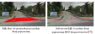

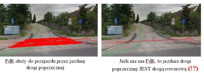

A co, gdyby tu nie było ścieżki rowerowo - pieszej, tylko sam chodnik? Też miałby kontynuację, "bo to nie skrzyżowanie"? Puściłbyś ludzi z chodnika na jezdnię, bo auto ma A7?
No to spróbujmy zrobić tu PdR
Ot, i całą wasza logika. Jak jest przejazd dla rowerów, to biegnie on przez drogę poprzeczną. Ale jak nie ma przejazdu, to i nie ma drogi poprzecznej, bo czary – mary, zamieniła się w kontynuację DdR. I to wszystko za sprawą C13a!
Reasumując,
najpierw droga gruntowa nie była drogą,
później droga gruntowa nie miała jezdni,
teraz jezdnia drogi gruntowej może być jezdnią ale po namalowaniu PdR/PdP ; bez malowania jest częścią drogi twardej.

No właśnie... zbiorowa amnezja - nagle wszyscy zapomnieli, że droga nie kończy się na krawężniku jezdni... ;-)
@sankila, nie próbuj rysować tam PdR. Już ustaliliśmy, że tak nie można (nie maluje się go na drogach gruntowych).
Ale nie tym, którzy poruszają się w poprzek drogi gruntowej!
Oni nie poruszają się w poprzek drogi gruntowej, tylko cały czas swoją drogą twardą - na którą wjeżdża ten, kto jedzie drogą gruntową.

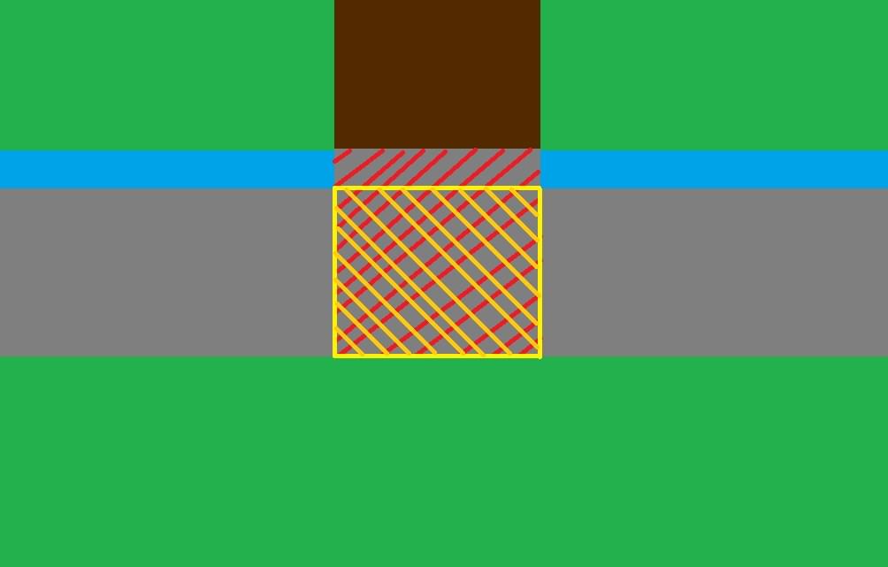

gumik napisał(a):Ciężko powiedzieć. Jakiś​ rysunek. Prostokąty i linie kolorowe. Pewnie chchaiels coś przedstawić schematycznie ale zabrakło opisu co jest czym.
no bardzo ciężko :eek2:
zielony - trawa
brązowy - droga gruntowa
niebieski - droga dla rowerów
szary - droga twarda
żółty kwadrat - cześć wspólna "skrzyżowania"
czerwone kreski - droga poprzeczna w części wspólnej
pomarańczowe kreski - droga główna w części wspólnej
:spoko:

Henq napisał(a):kończy się na przecieciu kierunków ruchu, a nie przed nim! jak by się kończyła w magiczny sposób przed to by nie było przecięcia kierunków ruchu :spoko:
Ale tu nie ma żadnego skrzyżowania. Nic się nie przecina. Droga gruntowa się kończy. Zaczyna się prostopadła droga twarda, na którą wjeżdża hipotetyczny kierujący i wtedy włącza się do ruchu - ustępuje pierwszeństwa wszystkim, co jadą drogą twardą.
Henq napisał(a):niebieski - droga dla rowerów
No, to masz błąd na tym rysunku. Przecież droga "główna" (twarda) składa się nie tylko z jezdni, ale też z drogi dla rowerów (a w zasadzie CPR), więc te pomarańczowe kreski powinny być dłuższe.
celowe zagranie żebyś mógł zauważyć że droga gruntowa w drogę twardą przechodzi przed drogą główną a nie na przejeździe dla rowerzystów, co ignorujesz w swoich postach a w pierwszym rysunku jest to zaznaczone:
zresztą opisane :spoko: :lol: :lol: :lol:
kierowca z drogi poprzecznej jest już na swojej drodze twardej (zapewne nadal wewnętrznej)
