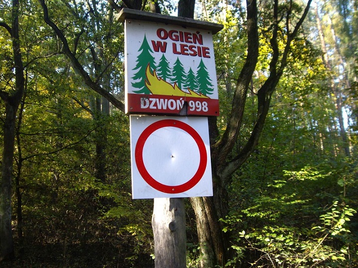

Postprzez mp0011 » środa 03 stycznia 2018, 21:26
Czy za taki znak wolno wjechać rowerem?
Dopisek pod znakiem:
"Droga leśna, wjazd samochodem jest złamaniem prawa"

Postprzez Cyryl » środa 03 stycznia 2018, 22:38
jest parę warunków jakie muszą być spełnione, aby znak był znakiem:
1. wielkość - minimalna wielkość znaków zakazu to 400mm,
2. wysokość umieszczenia minimum 2m nad podłożem,
3. odchylenie poziome tarczy znaku w kierunku drogi na odcinku prostym – 5 stopni,
4. znak B-1 jest okrągły,
jeżeli dodamy do tego wymagania co do kolorów, odblaskowości oraz to, że znak musi być zatwierdzony cechą, to w zasadzie 90% znaków ustawionych przy drogach można zanegować.
cecha z nazwą producenta, deklaracją zgodności i datą produkcji
umieszczenie cechy na znaku
wielkości znaków
Re: B-1 z dopiskiem. Czy dotyczy rowerzystów?
Postprzez Cyryl » środa 03 stycznia 2018, 22:42
ponieważ można dodawać tylko 3 załączniki - nowy post z rozporządzenia w sprawie znaków i sygnałów na drodze.
jednak jeżeli ja jestem właścicielem lub zarządzającym terenu i umieszczę tablicę "zakaz wjazdu" pisaną, nie znak drogowy, to musi być ona przestrzegana, więc można ukarać za wjazd na teren, ale nie za niezastosowanie się do znaku.
ja w swoich spacerach rowerowych trafiłem na coś takiego:
Wrocław lasek Rędziński
wysokość umieszczenia znaku
znak 15.png (8.75 KiB) Przeglądane 4772 razy

Postprzez mp0011 » środa 03 stycznia 2018, 22:49
1. Warunki techniczne umieszczania znaków drogowych
1.1. Przepisy ogólne
Przepisy załącznika stosuje się do znaków drogowych pionowych umieszczanych na drogach twardych.
...a tam jest gruntowa. Ja bym się do tego znaku zastosował, ale zgodnie z dopiskiem: wywnioskowałbym, że złamaniem prawa jest wyłącznie wjazd samochodem. Paragraf 2.4 rozporządzenia o znakach:
Napis lub symbol umieszczony na tabliczce pod znakiem drogowym stanowi integralną część znaku.
P.S.
https://goo.gl/maps/gs5EiLy5rRC2
Ine miejsce, inna kombinacja: B-1 + C-13/16. Formalnie, trzymając się przepisów, oznacza to wyjazd z jednokierunkowej drogi rowerowej (choć formalniej byłoby z B-2). C-13 stosuje się po stronie z której nie ma wjazdu, żeby ostrzec pieszych o występowaniu rowerzystów (zwłaszcza jeżeli jest to znak z kreską pionową)...

Postprzez LeszkoII » czwartek 04 stycznia 2018, 17:43
To nie jest znak drogowy tylko atrapa, z którymi często spotykamy się na bramach wjazdowych (emblemat znaku B-35 z napisem nie zastawiać).
