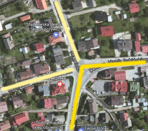

szerszon napisał(a):Poza tym na łamanym pierwszeństwie NIE MA wyznaczonych pasów ruchu. Linie p-1d i e nie wyznaczają pasów
ruchu.
Często pasy są wyznaczone zgodnie z przebiegiem drogi z pierwszeństwem.
Tak jak np. tutaj: https://goo.gl/maps/dcqRFd6rtW82

Postprzez dylek » wtorek 07 lutego 2017, 08:51
gumik napisał(a):Często pasy są wyznaczone zgodnie z przebiegiem drogi z pierwszeństwem.
Skrzyżowanie to jest idealnym przykładem na brak kompetencji "ustawiaczy znakowych".
Bzdury niestety stawiają - to jakaś krakowska tradycja ?
Postawili T-6a , która ma w definicji zmianę kierunku na pierwszeństwie i domalowali na jezdni na tym pierwszeństwie P-8a.
To serio takie trudne postawić T-6b gdzie gruba krecha idzie łukiem tak jak droga ?
A potem toczą się tasiemcowe dyskusje....ehhhh...

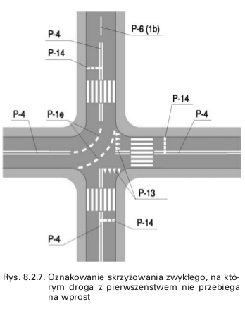

Sprawdź sobie w 220 jak wyglada skrzyżowanie z pierwszeństwem łamanym i jakie linie są zastosowane i czy te linie wyznaczają pasy ruchu.

Postprzez gumik » wtorek 07 lutego 2017, 10:15
@dylek - Z pewnością to nie jest jedyne skrzyżowanie zrobione w ten sposób. Na pewno nie raz się z podobnym spotkałem i to niekoniecznie w Krakowie. Dlaczego mieliby stawiać tam T-6b skoro droga idzie pod kątem niemal 90 stopni?
Chyba nie chodzi o to żeby idealnie odwzorować wszystkie kąty?
@szerszon - Sprawdziłem w tym "220" i wygląda to tak:
Generalnie linie P-1(_) służą do wyznaczania pasów ruchu.
§ 86. 1. Znak P-1 „linia pojedyncza przerywana”, w którym kreski są krótsze od przerw lub równe przerwom, wyznacza pasy ruchu.
A P-1e specyficznie do oddzielania przeciwnych kierunków
Znak P-1e „linia pojedyncza przerywana — prowadząca szeroka” (rys. 2.2.1.5) stosuje się do oddzielenia przeciwnych kierunków ruchu w ciągu linii
podwójnych P-4 lub P-3a na skrzyżowaniach lub włączeniach do jezdni oraz do umożliwienia przejazdów poprzecznych na zjazdach w ciągu linii
P-2b wydzielającej pas ruchu dla autobusów i rowerów.
Więc zupełnie nie rozumiem jak się to ma do tego co napisałeś wcześniej: "Poza tym na łamanym pierwszeństwie NIE MA wyznaczonych pasów ruchu. Linie p-1d i e nie wyznaczają pasów ruchu."
Już ustaliliśmy, że nie dam rady odpowiedzieć na Twoje pierwsze pytanie.
Btw., to w tych rozporządzeniach nie występuje stwierdzenie "pierwszeństwo łamane". Przynajmniej nie znalazłem. Rozumiem, że to tylko i wyłącznie potoczna nazwa?

Postprzez szerszon » wtorek 07 lutego 2017, 18:51
To generalnie przeczytaj po kolei co oznacza P-1a P-1b P-1c P-1d i P-1e
Cytowany paragraf mówi o linii ? No jakiej ? Czy P-1e słuzy do wyznaczania pasów ruchu czy do oddzielenia ? No i co ?
Chyba wypada użyć trochę precyzji..to nie forum o różowych pluszakach.
A co napisałem,że nie rozumiesz ? Napisałem,że linie użyte na łamanym nie wyznaczają pasów ruchu. Jak widać na rysunku są to linie prowadzące itp...
Czy teraz już rozumiesz ?

Postprzez gumik » wtorek 07 lutego 2017, 20:11
szerszon napisał(a):To generalnie przeczytaj po kolei co oznacza P-1a P-1b P-1c P-1d i P-1e
OK. Więc wrzucam opis tych wszystkich możliwych rodzajów linii P-1.
Znak P-1a „linia pojedyncza przerywana — długa”
(rys. 2.2.1.1) stosuje się do wyznaczenia pasów ruchu pomiędzy skrzyżowaniami na drogach o dopuszczalnej prędkości powyżej 70 km/h.
Znak P-1b „linia pojedyncza przerywana — krótka”
(rys. 2.2.1.2) stosuje się do wyznaczenia pasów ruchu pomiędzy skrzyżowaniami na drogach o dopuszczalnej prędkości do 70 km/h.
Znak P-1c „linia pojedyncza przerywana — wydzielająca” (rys. 2.2.1.3) stosuje się do oddzielenia od
pasa ruchu następujących pasów:
— włączania,
— wyłączania,
— przeplatania,
— dla autobusów i rowerów (odcinki początkowe
i końcowe),
— wydzielonych dla pojazdów skręcających na
wlotach skrzyżowań,
— zanikających.
Znak P-1d „linia pojedyncza przerywana — prowadząca wąska” (rys. 2.2.1.4) stosuje się do oddzielenia pasów ruchu w tym samym kierunku na skrzyżowaniach wzdłuż dróg z pierwszeństwem, niezależnie od dopuszczalnej prędkości na drodze.
Z tego rozumiem, że wszystkie te linie rozdzielają pasy ruchu. Niekóre z nich maluje się pomiędzy pasami ruchu w tym samym kierunku. Niektóre pomiędzy pasami ruchu o przeciwnym kierunku. Fakt, że są tam różne sformułowania: wyznaczanie, rozdzielanie, ale:
1. Jeśli linia rozdziela dwa pasy ruchu, to również go wyznacza, a przynajmniej jego jedną krawędź.
2. W definicji ogólnej linii P-1 jest wyraźnie napisane, że takie linie wyznaczają pasy ruchu. P-1a, b, c, ... to tylko różne rodzaje takiej linii, więc do nich ta definicja jak najbardziej się odnosi.
I właśnie dlatego nie rozumiem, to co napisałeś.
To jest moje rozumienie tych przepisów. Jeśli jest tam błąd w rozumowaniu, to będę wdzięczny za wskazanie.
W takim układzie twoja aktywność w tym wątku jest niezrozumiała. I to pienie z zachwytunad postami sankili. Skąd wiesz ,że są takie merytoryczne skoro nie potrafisz zająć stanowiska i wykładasz się na prostym pytaniu ?
Przyczyna mojej aktywności jest błaha - chciałbym się coś dowiedzieć. Z tego powodu wymaganie ode mnie zajęcia jakiegoś stanowiska w temacie oraz odpowiadania na pytania jest dla mnie niezrozumiałe. To ja chcę się dowiedzieć, a nie sprzedać komuś informacje.
O merytoryczności postów pisałem już: viewtopic.php?f=3&p=405159#p405140

Postprzez dylek » środa 08 lutego 2017, 00:40
gumik napisał(a): Dlaczego mieliby stawiać tam T-6b skoro droga idzie pod kątem niemal 90 stopni? Chyba nie chodzi o to żeby idealnie odwzorować wszystkie kąty?
Bo T-6a oznacza zmianę kierunku jazdy na grubej kresce, a T-6b nie.
Skoro wymalowali na jezdni strzałę P-8a (prosto), to nie uważasz, że "genialnym" było równocześnie postawić pionowy znak, że jednak nie prosto ?
P.S. Jak chcą się w taki sposób bawić z kierowcami to mam kilka pomysłów ...
Np :
- na krzyżowaniu w kształcie T pionowy nakaz jazdy w prawo, a na asfalcie P-8b (w lewo)
- D-1 a na asfalcie linia bezwarunkowego zatrzymania
Jak się bawić, to się bawić.... :D

szerszon napisał(a):Nie ma linii P-1 :D
"§ 86. 1. Znak P-1 „linia pojedyncza przerywana”, w którym kreski są krótsze od przerw lub równe przerwom, wyznacza pasy ruchu." To jak nie linia, to co?
Wyznacza vs oddziela.
No właśnie o tym pisałem, że jeśli linia oddziela to tym samym wyznacza jedną krawędź pasa ruchu. Gdzie tu błąd?
@dylek - Często tam jeżdżę i zakręt jest ostrzejszy niż na mapach się wydaje. Myślę, że nikt nie ma tam problemu z jazdą, a narysowanie na znaku ostrego kąta może powstrzymało zapędy niejednego. ;)
Re: Łamane pierwszeństwo
Postprzez szerszon » środa 08 lutego 2017, 08:56
gumik napisał(a):"§ 86. 1. Znak P-1 „linia pojedyncza przerywana”, w którym kreski są krótsze od przerw lub równe przerwom, wyznacza pasy ruchu." To jak nie linia, to co?
No to jeszcze raz do 220 i dopasuj opis do konkretnej linii.
A gdzież to masz ,że oddziela to wyznacza ? Był tu taki jeden, który odsyłał do słownika. Nie nadawaj tego samego znaczenia różnym określeniom. Jak tu czasami się zdarza ,że nie odróżniają kierunku ruchu od kierunku jazdy...bo jak jedzie to się rusza. :lol: :lol: :lol:
A linia P-4 oddziela to tez wyznacza ? :wink:
Konkretnie , userze...potoczne określenia to nie na tym forum, jeśli dyskusja o przepisach. Tu nie ma "bo widać"
