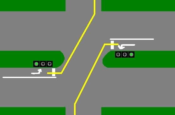

Ja jadę z dołu i skręcam w lewo a bardzo dużo osób skręca tak jak ten jadący od góry. Spotykamy się na tym samym pasie i jeszcze ci "kierowcy" mahają rękami na mnie co ja robię na ich pasie! Jeden kiedyś mi powiedział, że to jest skrzyżowanie bezkolizyjne:) Od kiedy mamy w Polsce ruch lewostronny?!

Ten jadący z góry, skręcając w lewo oczywiście niezgodnie z przepisami zajmuje pas na tej przełączce, a co gorsza, bez sensu zajmuje ten pas, bo potem i tak musi zająć pas prawy na drodze podporządkowanej - poprzecznej.
Inaczej sprawa wygląda przy zawracaniu. Można na takiej przełączce zawracać jadąc ciągle blisko lewego krawężnika (tzw. wąsko) - pojazd żółty i niebieski, ale pod warunkiem, że ta przełączka jest na tyle szeroka (pas zieleni jest cofnięty), że nie utrudnia ruchu pojazdom jadącym prosto przez tą przełączkę - pojazd zielony i pomarańczowy.

Postprzez Maximilianus » czwartek 03 września 2009, 12:11
Gdyby te sygnalizatory były kierunkowe, to w tej przełączce nie powinny być namalowane pasy (pas) jak na obrazku zaprezentowanym przez "yello0" - bez wskazanych strzałkami możliwych kierunkach ruchu.
Przy sygnalizatorach kierunkowych przełączka powinna nie mieć pasów ruchu, chyba że będą oznaczone strzałkami, lub powinna być pusta (brak jakichkolwiek pasów) bądź też z wymalowanymi liniami naprowadzającymi.

Postprzez yello0 » czwartek 03 września 2009, 12:15

Postprzez cman » czwartek 03 września 2009, 12:32
Maximilianus napisał(a):Gdyby te sygnalizatory były kierunkowe, to w tej przełączce nie powinny być namalowane pasy...
A jaka to różnica? Pasy ruchu i tak by były takie same, tyle że niewyznaczone.
yello0 napisał(a):I co z tego?! Przecież oni wjeżdżają pod prąd, tak jak napisał Maximilianus, że i tak musi następnie zmienić pas na prawy.
Co to znaczy wjeżdżają "pod prąd"?
Rozumiem, że przy sygnalizatorach S-3 również pojechałbyś do prawej krawędzi?

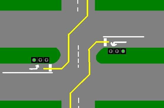

Postprzez Maximilianus » czwartek 03 września 2009, 12:48
Ciągle uważam, że na takich przełączkach przy sygnalizatorach kierunkowych nie powinno być namalowanych pasów ruchu:
Mogą być namalowane linie naprowadzające:
Natomiast namalowane w poniższy sposób pasy ruchu na przełączce, mogą wprowadzić w błąd, a ponadto wykonanie manewru skrętu w lewo jest bardzo dziwne, wręcz nienaturalne:
Dlatego ciągle podtrzymuje swoje stanowisko, co do pasów ruchu na przełączce i bezkolizyjnym skręcie w lewo z sygnalizatorem kierunkowym.
P.S.
Oczywiście sygnalizator po prawej stronie rysunku ma być w odwrotną stronę - ma się pokrywać z kierunkiem strzałki na pasie ruchu. Mój błąd przy rysowaniu ;)

Postprzez yello0 » czwartek 03 września 2009, 12:53

Nie, oczywiście, że nie ale to nie są sygnalizatory kierunkowe. Zielone mają wszyscy tj. i ci, którzy jadą prosto i ci jadący w lewo. Dodam jeszcze cytat z innego portalu [...]Skrzyżowanie Tesco – w oczekiwaniu na tragedie

Postprzez cman » czwartek 03 września 2009, 13:37
Maximilianus napisał(a):Ciągle uważam, że na takich przełączkach przy sygnalizatorach kierunkowych nie powinno być namalowanych pasów ruchu:
Pozwoliłem sobie do pierwszego rysunku dokleić wyznaczone pasy ruchu z trzeciego rysunku:
Jak widać, nic nie przeszkadza w dokładnie takim samym przejechaniu. Zresztą nawet zahaczenie linii przerywanej żadnego problemu by nie sprawiało, co zresztą oczywiste, bo pasy ruchu są tam cały czas, tyle że raz wyznaczone, a innym razem nie, ale ten fakt niczego nie zmienia.
yello0 napisał(a):Nie, oczywiście, że nie ale to nie są sygnalizatory kierunkowe. Zielone mają wszyscy tj. i ci, którzy jadą prosto i ci jadący w lewo.
A co ten fakt znowu zmienia? Oprócz tego, że przy S-3 kierujący po prostu jadą, a w przypadku S-1 czasami muszą się zatrzymać i przepuścić jadących z przeciwka prosto?
yello0 napisał(a):Ile jest warta biała farba?
Tak, ale takie prowadzące pasy ruchu maluje się na dużych, skomplikowanych skrzyżowaniach, a nie na zwyczajnych, prostych i tradycyjnych.
bac napisał(a):Pytanie, czy kierowca ma zapewnić bezkolizyjność sygnalizatorowi, czy sygnalizator - kierowcy.
Jakby na to nie patrzeć, jeżeli pojawiłby się sygnalizator S-3, to skręcanie kolizyjne kierowców byłoby co najmniej niepoważne.

Postprzez Maximilianus » czwartek 03 września 2009, 13:57
Uważam, że jeżeli sygnalizacja na takiej przełączce jest tak zaprogramowana, że oba sygnalizatory kierunkowe nadają sygnał zielony, to błędem jest malowanie pasów ruchu przez środek przełączki. Takie skrzyżowanie jest wówczas bardzo niejasne. Osobiście nie spotkałem się z takim oznaczeniem.
A co do uwagi:
uważam, że zajmowanie przy skręcie w lewo (sygnalizator ogólny) lewej części przełączki jest niebezpieczne. Przypuśćmy że do skrętu w lewo ustawiły się dwa samochody. Dostają sygnał zielony (sygnalizacja ogólna). Następnie pierwszy z nich podjeżdża na lewą część przełączki i zatrzymuje się by przepuścić pojazdy z jego prawej strony jadące na wprost przez skrzyżowanie, a drugi ustawia się za nim. Pierwszy pojazd opuszcza przełączkę dopiero w momencie, gdy pojazdy z jego prawej strony dostały czerwone światło. W tym momencie zielone światło dostają pojazdy drogi poprzecznej i drugi pojazd, który nie zdążył opuścić przełączki blokuje lewą jej część, zatem blokuje ruch jadącym z naprzeciwka. Nie może zjechać na prawą część przełączki bo prawą częścią jadą samochody z poprzecznej ulicy, którą ma "za plecami".
Co w takiej sytuacji?
(mam nadzieję, że jasno opisałem sytuację)
Dlatego warto przy przełączkach na sygnalizatorach ogólnych skręcając w lewo zajmować prawą część przełączki.
