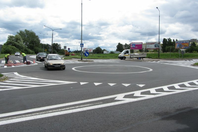

Postprzez Makabra » niedziela 11 stycznia 2015, 20:37
Rusel czyli takie ronda też nie mają prawa powstać, bo wyspa jest namalowana czyli nie jest wyspą.

Re: Jedno przejście czy dwa?
Postprzez rusel » niedziela 11 stycznia 2015, 20:50

P.S Makabra kto mowi że nie ma prawa powstać? oczywiście że ma. Zgodnie z wytycznymi.

Postprzez papadrive » niedziela 11 stycznia 2015, 21:00
Makabra napisał(a):Rusel czyli takie ronda też nie mają prawa powstać, bo wyspa jest namalowana czyli nie jest wyspą.
A czy przez tę wyspę poprowadzono przejście?
