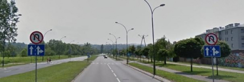

szymon1977 napisał(a):Za tlumaczenie powinno wystarczyc chec skrecenia w lewo a nie zawrocenia i pokazanie zakazu zawracania, ktory jak wiadomo nie zabrania skrecic, a wtedy "pouczenie" powinno trafic do Drogowcow
Próbują takich tłumaczeń przy zawracaniu na S-3 ze strzałką w lewo. "Pojechał" w lewo, dokręcił w lewo :D Znajome mi są też teorie, że zmiana pasa ruchu to skręcenie w lewo, wiele się na tym Forum oczytałem... :learn: :rotfl: Policjant nałoży mandat za niezastosowanie się do B-23, taka prawda.
Nie umieścili tam B-21 z prostego względu - nie da się tam skręcić w lewo toteż organizator ruchu słusznie nawet nie brał B-21 pod uwagę ;)
A zakaz "skrętu" w lewo, pojazdami innymi niż rower, wyrażony samym B-2 to dopiero byłby kosmos. Obydwaj Ty i Henqu macie ubytki w wiedzy, która jest powszechnie dostępna, wystarczy chcieć.
Henq napisał(a):@LeszkoII zaczynasz się gubić i kombinujesz?
Trzymam się od początku jednej wersji, więc nie wiem gdzie widzisz zagubienie i kombinowanie :shock:
Henq napisał(a):skąd mam wiedzieć że drogi w lewo nie ma skoro nie informuje mnie o tym żaden znak ani nic na to nie wskazuje
Szczególna ostrożność, poprawne widzenie, przygotowanie do jazdy, ogarniecie się kierującego rowerem, głowa na karku.
Henq napisał(a): tamci mają lepsza widoczność niż jadący od tej strony.
Wystarczy 2 sekundowe spojrzenie, aby wiedzieć że nie ma wylotu z lewej.

LeszkoII napisał(a):Trzymam się od początku jednej wersji, więc nie wiem gdzie widzisz zagubienie i kombinowanie :shock:
kilka osób ci pisze że czegoś brakuje w oznakowaniu że jest sprzeczność a dla ciebie nie ma :eek2: dla ciebie znak B23 albo jeszcze jakiś inny nie widoczny dla nas zabrania skrętu w lewo, piszą ci ludzie że znak B23 nie zabrania skrętu w lewo więc można to kombinujesz by wyszło na swoje i każesz rowerzyście w domu przed wycieczką studiować mapy zapewne google by zaplanował podróż :wow: rowerzysta podobnie jak kierowca wychodzi z domu wsiada w auto i jedzie i dojeżdżając do skrzyżowania on z oznakowania ma wiedzieć co ma zrobicna tym skrzyżowaniu co może a czego nie może a nie żeby on to planował w domu no pliz :eek2:
LeszkoII napisał(a):Wystarczy 2 sekundowe spojrzenie, aby wiedzieć że nie ma wylotu z lewej.
a to musi być wylot by można było skręcić w lewo? :eek2:
a poza tym znak A6a przed tym skrzyżowaniem informuje o tym że wloty podporządkowane są z obu stron więc...

Henq napisał(a):kilka osób ci pisze że czegoś brakuje w oznakowaniu że jest sprzeczność a dla ciebie nie ma
Wciąż są to te same osoby, które lubią się ze mną nie zgadzać, nic na to nie poradzę.
Henq napisał(a): dla ciebie znak B23 albo jeszcze jakiś inny nie widoczny dla nas zabrania skrętu w lewo
Nigdzie nie pisałem, że B-23 zabrania skrętu. Prędzej druga strona mogłaby tak to postrzegać (dzielenie zawracania na....). Zbliżając się do skrzyżowania "T", widząc wlot z prawej, nie da się skręcić w lewo - no chyba że ktoś ma wyjazd z domu wprost na skrzyżowanie.
Henq napisał(a):i każesz rowerzyście w domu przed wycieczką studiować mapy zapewne google by zaplanował podróż
Jeżeli ktoś nie jest pewien manewru, to nie powinien go wykonywać. Jeżeli ktoś nie wie, że po drugiej stronie drogi dwujezdniowej znajduje się DDR i porusza się jezdnią, to popełnia wykroczenie. Oceniamy stan faktyczny. Co złego w planowaniu podróży? Dawniej ludzie jeździli z mapami teraz jeżdżą na GPS z nieaktualną bazą (wprowadzenie zmian do bazy wymaga czasu). Najwięcej ludzi jednak jeździ "na pałę".
Henq napisał(a):rowerzysta podobnie jak kierowca wychodzi z domu wsiada w auto i jedzie i dojeżdżając do skrzyżowania on z oznakowania ma wiedzieć co ma zrobicna tym skrzyżowaniu
Nie zwalnia go to z obserwowania drogi, przebiegu dróg skupiania uwagi w promieniu większym niż 30m.
Henq napisał(a): a nie żeby on to planował w domu no pliz
Nikt go nie zmusza to studiowania trasy, najwyżej wróci do domu z kilkoma mandatami do zapłacenia - jego strata/zysk.
Henq napisał(a):a to musi być wylot by można było skręcić w lewo?
Generalnie tak i dyskutowane skrzyżowanie odzwierciedla tą zasadę (nie postawili B-21 tylko B-23).
Henq napisał(a):a poza tym znak A6a przed tym skrzyżowaniem informuje o tym że wloty podporządkowane są z obu stron więc...
Czyli widzisz tu dwa skrzyżowania :mrgreen: Dzielicie i prostujecie wszystko co się tylko da. Tak trudno się domyśleć, że A-6a ustawiono nieprawidłowo?

mp0011 napisał(a):Czy wolno mi - patrząc na znaki i nie znając miejsca - skręcić w lewo na najbliższym skrzyżowaniu? https://goo.gl/rhElvL
Owszem, wolno Ci skręcić w lewo (dopóki nie zobaczysz zakazu wjazdu).
Czy wolno skręcić w lewo jeżeli jadę rowerem? https://goo.gl/Oy0pvQ
Tak, bo rower ma na przełączce drogę, której zakaz wjazdu nie dotyczy. Zatem masz lewoskręt na przełączkę i drugi lewoskręt z przełączki na kierunek przeciwny.
Czyli jeżeli jednak skręcę, mam nakaz zawrócenia?
https://goo.gl/jrQzKQ
A jaki znak ma w tym miejscu rowerzysta, który przyjechał z drogi poprzecznej? Zawracania czy lewoskrętu? Bo Ty masz dokładnie taki sam jak on.
Skręt w kierunku wskazanym na strzałce, to skręt w kierunku wskazanym na strzałce. Koniec i kropka. Tylko "myszcze foruma" dorabiają jakieś ideologie o skręcaniu "w prawo ale w lewo".
Zakaz zawracania dotyczy pojedynczego manewru, czyli zawracania "na krótko" (lewy pas > lewa strona przełączki > lewy pas kierunku przeciwnego). I tutaj dobrze widać, że ten manewr się różni od dwóch lewoskrętów (lewy pas > prawa strona przełączki > lewy pas kierunku przeciwnego). Ale jak ktoś nie odróżnia tych manewrów, to później płacze, że drogowcy źle oznakowali.Ciekawe, że kierowcom ten "bubel" jakoś nie przeszkadza i sprzeczności nie widzą.
po co wtedy A6, który sugeruje, że jest jakaś droga w lewo?
Bo jest droga w lewo, ale nie dla wszystkich. A6 stoi po to, żebyś się spodziewał, że ktoś przed Tobą może skręcić - i nie wjechał w d... skręcającemu rowerzyście.

Postprzez szerszon » czwartek 30 czerwca 2016, 13:07
Jestem pod wrażeniem "interpretacji" B-23 :lol: :lol: :lol:
Jeśli chodzi o omawianą sytuację to jest kretynizm drogowy z powodu niepełnego oznakowania.
Jest coś takiego jak T-22

sankila napisał(a):owszem, wolno Ci skręcić w lewo (dopóki nie zobaczysz zakazu wjazdu).
Szymon dzielił zawracanie na 2 skręty w lewo a Ty dzielisz na 3: skręt w lewo przed znakiem B-2, skręt w lewo na wysokości B-2, ... skręt w lewo na wysokości C-4. Cudownie.
Z tym "dopóki nie zobaczysz b-2" też mocno przesadzasz. Dla "odbijających kierownicą w lewo" informacja o jakimkolwiek B-2 umieszczonym w poprzek powinna być poprzedzona albo B-21 albo B-23. Tutaj jest poprzedzona B-23, zresztą to nie jest odosobniony przypadek:
(Wcześniej B-23.... możecie się co niektórzy dziwić, że nie ma B-21 :lol: ) A może przejazd przez pas dzielący jezdnie to droga gruntowa?
sankila napisał(a):Tak, bo rower ma na przełączce drogę, której zakaz wjazdu nie dotyczy. Zatem masz lewoskręt na przełączkę i drugi lewoskręt z przełączki na kierunek przeciwny.
I cisza na temat zawracania :oops: Po prostu dwa, niepozorne skręciki w lewo.
Z obecnością drogi podporządkowanej na przecince to pojechałaś ostro. Zdajesz sobie sprawę, że konsekwencją tak głoszonych tez jest efekt dwóch skrzyżowań tam, gdzie jest jedno.
Nawiasem, fajna "droga podporządkowana", mam problem ze wzrokiem bo nie widzę na niej A-7 ani B-20.
sankila napisał(a):Zatem masz lewoskręt na przełączkę i drugi lewoskręt z przełączki na kierunek przeciwny.
Lewoskręt kierownicy = lewoskręt przedniego koła roweru :spoko:
sankila napisał(a):Zakaz zawracania dotyczy pojedynczego manewru, czyli zawracania "na krótko" (lewy pas > lewa strona przełączki > lewy pas kierunku przeciwnego).
Jeżeli zjedziesz z drogi, ze skrzyżowania, w inną drogę lub do bramy a później cofniesz na drogę / wrócisz na to skrzyżowanie, to nie będzie zawracania. Tutaj rozmawiamy o zawracaniu na skrzyżowaniu czyli o jednym manewrze.
sankila napisał(a):Bo jest droga w lewo, ale nie dla wszystkich. A6 stoi po to, żebyś się spodziewał, że ktoś przed Tobą może skręcić - i nie wjechał w d... skręcającemu rowerzyście.
Czyli dwa skrzyżowania :roll: Ręce opadają.

LeszkoII napisał(a):(Wcześniej B-23.... możecie się co niektórzy dziwić, że nie ma B-21 :lol: ) A może przejazd przez pas dzielący jezdnie to droga gruntowa?
Ale manipulujesz tak by wyszło na twoje :wow: a może byś @LeszkoII łaskawie wkleił całe oznakowanie tego skrzyżowania a nie tylko to co jest ci wygodne?
@Leszko jak byk masz F-10 pod B-23 i powiedz teraz czy pomimo braku zakazu skrętu w lewo wolno ci skręcić w lewo czy jednak znak F-10 zabrania ci jazdy w lewo z pasa lewego?

Henq napisał(a):@Leszko jak byk masz F-10 pod B-23
To akurat bez znaczenia, odnoszę wrażenie że nie wiesz o czym pisałem. Nie musiało być wcale tutaj F-10/P-8.
Powiedz lepiej jak tam widzisz drogę poprzeczną między jezdniami ;DDD
