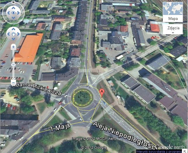

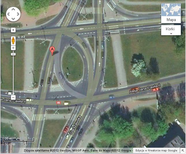

dla przykladu
to wieksze to rondo 3 krzyzy w czestochowie, jak widac nie rozni sie poza sygnalizacja, nie przypominam sobie aby stal tam znak ronda, ale to rondo bo sie rondem zwie
a to jest rondo mickiewicza
przed tym chyba juz stoi znak "ronda"
mozemy sie rozdrobnic i ocenic z czego zostaly jezdnie wykonane bo moze jest roznica miedzy rondem a rondem, tylko po co?
rondo mickiewicza.JPG (85.62 KiB) Przeglądane 5992 razy

nie, tylko pisalam o kwesti nazewnictwa
u mnie wlasnie na rondzie mickiewicza zmienili zasady bo do tej pory bylo : pierwszenstwo maja wjezdzajacy a teraz stoi znak "ustap pierwszenstwa", ty robis kolko i zjezdzasz i guzik cie reszta obchodzi

Zawsze mnie interesuje, jaka jest podstawa prawna żeby z przecięcia się dwóch dróg robić cztery skrzyżowania. Proszę o odpowiedź, chyba że chodziło o skrzyżowanie w mowie potocznej.
Zgodnie z rozporządzeniem w sprawie znaków:
Znak B-20 umieszczony w obrębie skrzyżowania dotyczy tylko najbliższej jezdni, przed którą został ustawiony.
Czyli jeśli nie ma powtórzonego znaku za pierwszą jezdnią(bo ktoś ukradł na złom) to obowiązuje zasada prawej strony(przepisy ogólne)?
Re: Kto ma pierwszeńśtwo w tej sytuacji ?
Postprzez BOLEKlodz » czwartek 06 grudnia 2012, 22:29
LeszkoII napisał(a):Zawsze mnie interesuje, jaka jest podstawa prawna żeby z przecięcia się dwóch dróg robić cztery skrzyżowania. Proszę o odpowiedź, chyba że chodziło o skrzyżowanie w mowie potocznej.
Szczerze mówiąc, to jest to jedno skrzyżowanie, ale rozległe. Jadąc np. al. Odrodzenia, mamy znak ustąp pierwszeństwa, który dotyczy zarówno jadących z naszej lewej, jak i z prawej (na dalszej jezdni). To powinno teoretycznie wystarczyć, ale dodatkowe oznaczenia mają raczej funkcję przypominającą, lub instruuje skręcających z drogi nadrzędnej. Bez tych znaków organizacja ruchu by się nie zmieniła, ale sprawiłaby kłopoty kierowcom.
