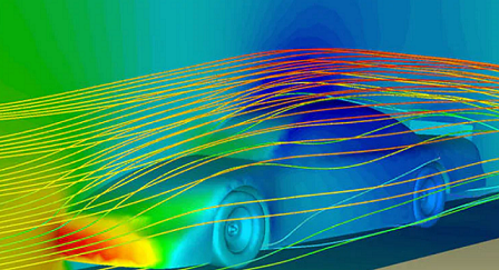

jak widzimy na załączonej grafice opór części przedniej w samochodzie osobowym jest nieporównywalnie mniejszy od analogicznego w pojeździe ciężarowym.

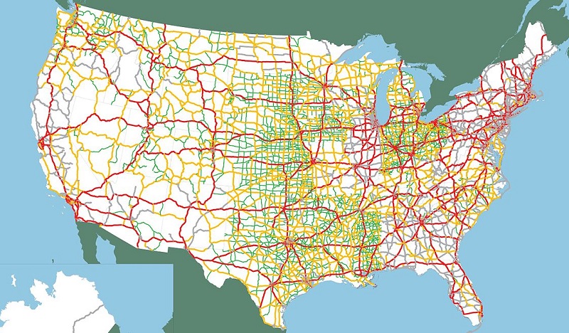

naczepy w USA mają ograniczenie do 48 lub 53 stóp długości w zależności od stanu, jeżeli jednak nie wyjeżdżasz poza National Truck Network możesz jechać z dłuższą naczepą.
jeżeli więc jedziesz z dłuższą naczepą 53, to jest nieco ponad 16 m, więc zostaje Ci 6 m na ciągnik, a w zasadzie na kabinę, bo część ciągnika (w Europie ponad połowa długości) wchodzi pod naczepę.
dlatego też można sobie pozwolić na konstrukcję z silnikiem przed kabiną i jeszcze wystarczy długości na standardowy sleeper.
tutaj ciekawostka.
ze względu na lepsze właściwości aerodynamiczne ciężarówek amerykańskich, co przekłada się na zmniejszone zużycie paliwa, UE planuje w przyszłości dopuścić ciągniki o takiej konstrukcji do ruchu w Europie.
przekraczałyby wtedy one dotychczasową dopuszczalną długość, ale byłoby to dopuszczone tylko do jakiejś granicy, więc może w przyszłości doczekamy się na naszych drogach ciężarówki z nosami, ale o wielkich sleeperach (takich jak na zdjęciu na dole) chyba możemy zapomnieć.
Ciągnik ze standardowym sleeperem
National Truck Network tutaj zaznaczone na czerwono i żółto

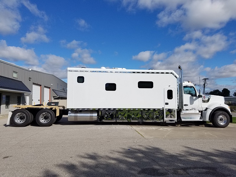

Ciągnik z dużym sleeperem, bardzo dużym nawet jak na USA.

Na ostatnim zdjęciu ten sleeper to chyba już przesada. Sporo większy od kampera. Taki dom na kółkach. No chyba, że taki kierowca spędza z ciężarówką 24h/365 dni w roku, i dla niego ciężarówka nie jest drugim domem tylko tym pierwszym.

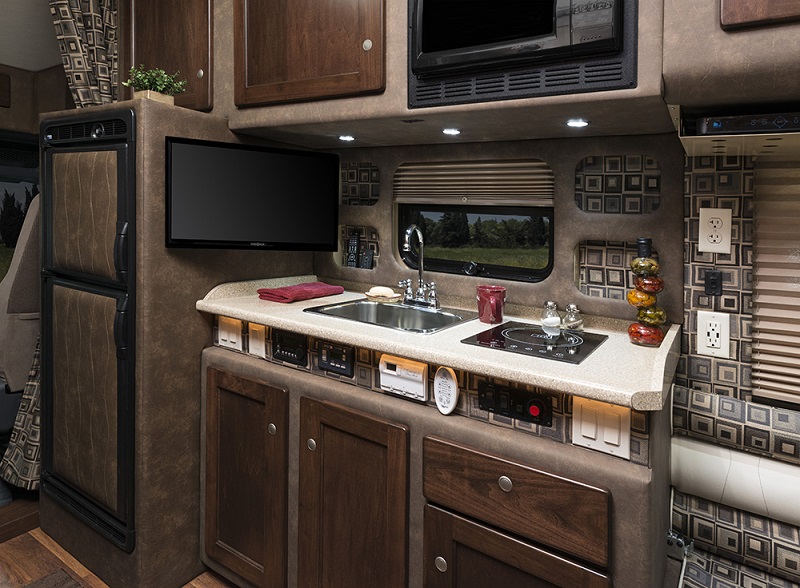

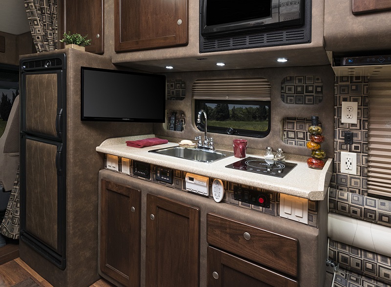

na zdjęciach kabina double sleeper, tak jak w przypadku kampera można zamawiać w różnych konfiguracjach, koszt od 220 000$ w górę.
