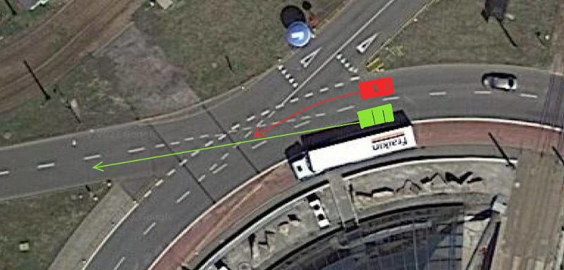

Witam
Kto ma pierwszeństwo w poniższej sytuacji? Czerwony chcący dalej jechać pasem na rondzie, czy zielony, który chce z niego wyjechać. Kto ponosi winę w przypadku kolizji?
Zdjęcie w załączniku.

Mimo wszystko czerwony.
Te linie na prawo od zielonego mają charakter wyłącznie pomocniczy, naprowadzający na właściwy pas ruchu.
Linia krawędziowa (grubsza) wyznacza zasadniczy tor i przebieg jezdni.
Jazda "na wprost", tak jak zielony, wymaga więc kierunkowskazu oraz ustąpienia.

Jadąc po tym skrzyżowaniu do punktu w którym następuje kolizja mijamy takie oto znaki:
Pytanie brzmi - czy czerwony w ogóle ma prawo wywołać tą sytuację kolizyjną ?
Oraz czy właściwym jest interpretowanie, że dookoła wyspy to "prosto" ?
Gdzie w takim razie jest to "w lewo" dozwolone z lewego pasa, oraz czy wyjazd z ronda to "w prawo" ( na które to nie zezwalają znaki). :D

Przemyślałam to. Zielony ma pierwszeństwo, a czerwony z tego pasa może jechać tylko prosto zgodnie z oznakowaniem. Jakby chciał jechać w stronę centrum, to tylko po wewn. pasie, który zresztą zająłby jeszcze przed wjazdem w rondo gdyby stosował się do oznakowania.
@dylek, prosto to wyjazd z ronda w stronę Chorzowa. W lewo oznacza w stronę centrum.
@mp0011 - zobacz na znaki.
Zobaczcie też znaki poziome i pionowe przed wjazdem na rondo. Wtedy sytuacja jest klarowna, które pasy należy zająć.

Oceniałem na podstawie tego, co wrzucił pytający. Znaki poziome. Na nich podstawie moje stanowisko jest prawidłowe.
A to, że znaki pionowe zmieniają postać rzeczy, to inna sprawa. Równie dobrze mógł być tam policjant kierujący ruchem, albo inna sytuacja :)
Nie chcemy, żeby ktoś na podstawie identycznych znaków poziomych, ale bez pionowych sugerował się odpowiedziami i pojechał źle...

Jeszcze ważna uwaga, na rondzie od września 2021 obowiązuje zmiana organizacji ruchu :o
Jadąc od strony centrum z prawego pasa można jechać tylko w prawo, a z lewego prosto lub w lewo.

To rondo i oznakowanie (szalone i niedopuszczalne) jest bardzo dokładnie rozgryzione na różnych forach drogowo/przepisowych.. Cały ten twór w centrum Katowic to jedna wielka bzdura. Tak w skrócie - skoro przed wjazdem stoja znaki C12 to jakim cudem potem sa malowane strzałki " na wprost" i stawiane znaki F10? Albo jedno, albo drugie bo one sie wykluczają..
