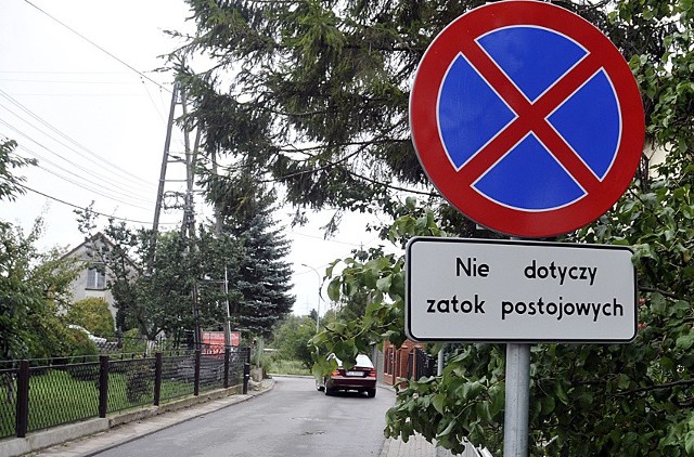

koło mnie wyremontowano ulicę.
ulica jest o małym natężeniu ruchu, co prawda jeżdżą autobusy jednej linii, ale rzadko, jest ograniczenie prędkości i są progi zwalniające.
kiedyś szeroka jezdnia mieściła zaparkowane samochody po obu stronach, bez utrudnienia dla poruszających się pojazdów.
po remoncie jezdnię zwężono, na bokach zbudowano miejsca do parkowania, tylko jak je nazwać? jezdnia, pobocze, chodnik?
wyszło to w oznaczeniu bo postawiono znak zakazu zatrzymywania i postoju z tabliczką "nie dotyczy chodnika".
w myśl PoRD chodnik to;
"chodnik – część drogi przeznaczona do ruchu pieszych"
więc według przepisów chodnikiem na pewno nie jest to zaznaczone niebieską strzałką, bo nie jest to część drogi przeznaczona do ruchu pieszych i zgodnie z przepisami powinniśmy parkować samochody tam gdzie zielona strzałka, na chodniku, bo jedynie tej części drogi nie dotyczy znak zakazu zatrzymywania się.

Postprzez Cyryl8 » piątek 02 lipca 2021, 15:03
moim zdaniem, ta droga składa się z jezdni, zatok postojowych i chodnika, który jest dopiero za pasem zieleni, więc bardziej stosowny byłby znak z taką tabliczką:

Postprzez Cyryl8 » piątek 02 lipca 2021, 16:45
ale przyjrzyj się zdjęciu i odpowiedz, czy ta część drogi, na której stoi zaparkowany pojazd odpowiada definicji "chodnik", którą podałem wcześniej?
