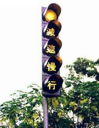

nie jest to dla mnie nowe (Traffic light tree Londyn spełnia funkcję ozdobną), bo mam zdjęcie tego sygnalizatora w swoich prezentacjach na wykładach i jeszcze jeden rodzynek:
