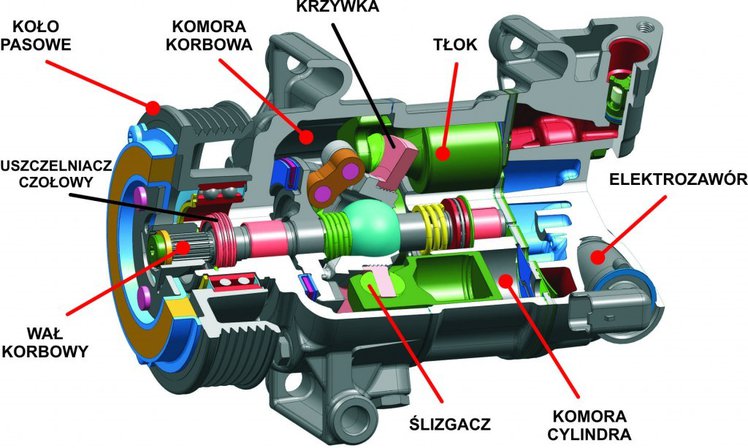

z tym większym oporem, nie do końca mogę się zgodzić, bo gdy zużywa się taki pasek napędzający sprężarkę klimatyzacji i czasami ma poślizg, to będzie większy opór czy mniejszy?
łożyska też od nowości mają okres dobrej pracy, później jest podobnie, a wzrost oporów pojawia się dopiero przed całkowitym zatarciem.
tłoczki to samo.
nie sądzę również, aby z wiekiem opór wentylatorów nadmuchu na tyle rósł, aby zwiększać zużycie paliwa, musiałbyś to odczuć również jadąc z włączonym ogrzewaniem, nadmuchem.
w klimatyzacji opory masz z:
paska napędzającego sprężarkę, a ten z wiekiem nie zwiększa oporów,
łożysk sprężarki, a te zwiększają opór dopiero jak się zacierają,
tłoczków, jak zużywają się pierścienie uszczelniające opór się zmniejsza,
wentylatora wspólnego dla klimatyzacji, ogrzewania i nadmuchu, tutaj również opór stawiają łożyska, chyba że łopatki został zapaskudzone jakimś świństwem.

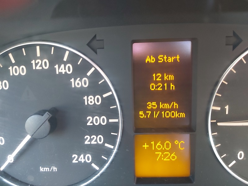

dzisiaj rano jechałem do pracy z wyłączoną klimatyzacją:
odległość 12km, czas 21 min, średnia prędkość 35km/h, zużycie 5,7l/100km.

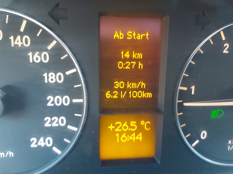

wracałem z pracy (większy ruch na ulicach niż rano) z włączoną klimatyzacją wsiadając do rozgrzanego auta i po drodze byłem w markecie na zakupach:
odległość 14km, czas 27 min, średnia prędkość 30km/h, zużycie 6,2l/100km.
więc uwzględniając większe natężenie ruchu (niższa średnia prędkość), wyższą temperaturę, zwiększenie zużycia paliwa o 2-3 litry z powodu włączonej klimatyzacji na 100km jest moim zdaniem mocno przesadzone.
no ale mogę nie wiedzieć jak korzystać z klimatyzacji.

12 km, a masz oszczędność pół litra :wink: Teraz jedź z klimą rano to będziesz miał różnicę. Przy 100 km masz różnicę 5 litrów i jakieś 25 zł. w kieszeni, więc warto przemyśleć zużycie klimy jak nie jest tak gorąco czy zimno.

Ja bym tak nie przywiązywał wielkiej wagi do tych pojedynczych pomiarów. Sporo zmiennych, które wprowadzają szum.

ta wypowiedź nasuwa podejrzenie, czy w ogóle chodziłeś do szkoły, a jeżeli tak, to czy w tej szkole w programie nauczania miałeś taki przedmiot jak matematyka?
jak na 100km można zaoszczędzić 5l jadąc samochodem, który zużywa niewiele ponad 6l/100km?
bo jeżeli pojazd na 12 km miał raz zużycie 5,7l/100km, to faktycznie spalił 0,68l (w moim wypadku ON) za 2,78zł.
w drugim przypadku 6,2l/100km, to faktycznie spaliłby na 12 kilometrach 0,74l za 3,03zł.
więc jadąc z pracy z włączoną klimatyzacją dopłacam 25gr, a na odcinku 100km będzie to 0,5l czyli 2,1zł w mieście.
jadąc ostatnio w trasie, co bardzo rzadko zdarza mi się tym autem, zużycie było na poziomie 5,7l/100km, więc i pewnie różnica była mniejsza.

poczekaj bo pod "Ab Start" jest podane, że przejechałeś 12km w 0:21h ze średnią prędkością 35km/h i spaliłeś 5,7l/100km
a w drugim poniżej "Ab Start" przejechałeś 14km w czasie 0:27h ze średnią prędkością 30km/h i spalaniem 6,2l/100km
Czy ja to dobrze odczytuje?

tak, że w przypadku czasu nie jest to układ dziesiętny, ale 0:21 oznacza 21 minut.
w tym aucie ten odczyt sam się kasuje po postoju dłuższym niż około 6h (dokładnie nie sprawdzałem).

bardziej zastanawia mnie kwestia, tego, że przejechałeś raz 12km drugi raz 14km i oparłeś swoje wskazania na odczytach komputera :eek2:
Jak poczytasz podlinkowany artykuł ADAC to zauważysz w jakich warunkach robi się takie testy, zauważysz kiedy jest największe zużycie paliwa (po postoju w nagrzanym aucie), a kiedy najmniejsze, dlatego adekwatnym pomiarem jest tankowanie do pełna (pod korek) i jazda 100km z włączoną klimą - tankowanie pod korek i zapis pomiaru. Następnie znów jazda 100km tym razem z wyłączoną klimą - tankowanie pod korek i znów zapis pomiaru.
Oczywiście obie jazdy w podobnych warunkach, taka sama trasa, oba przejazdy przy zamkniętych szybach itp.

dlatego moje mierzenie wydaje mi się jest zbliżone warunkami do rzeczywistości, bo jak zauważysz na dole jeszcze masz godzinę i temperaturę otoczenia.
czyli:
dojechałem do pracy o godzinie 7:26, a temperatura wynosiła 16st. i w zasadzie obejdziesz się bez klimatyzacji, która w tym przypadku jest zbędna, bo auto stojące przez noc w takiej temperaturze nie jest nagrzane.
natomiast jak pisałem wracając z pracy wstąpiłem na zakupy, czyli dołożyłem 2km z czego część na parkingu marketu.
wróciłem o 16:44 a temperatura otoczenia wynosiła 26,5st. pojazd stał na słońcu i trzeba być masochistą, aby zrezygnować z włączenia klimatyzacji.
pytanie tylko: ile za to płacę?
wyszło 25gr, jeżeli pracuję 200 dni w roku, a pewnie tylko jest 50 takich gorących dni, to rocznie wychodzi 12,50zł.
dla mnie do zaakceptowania.
