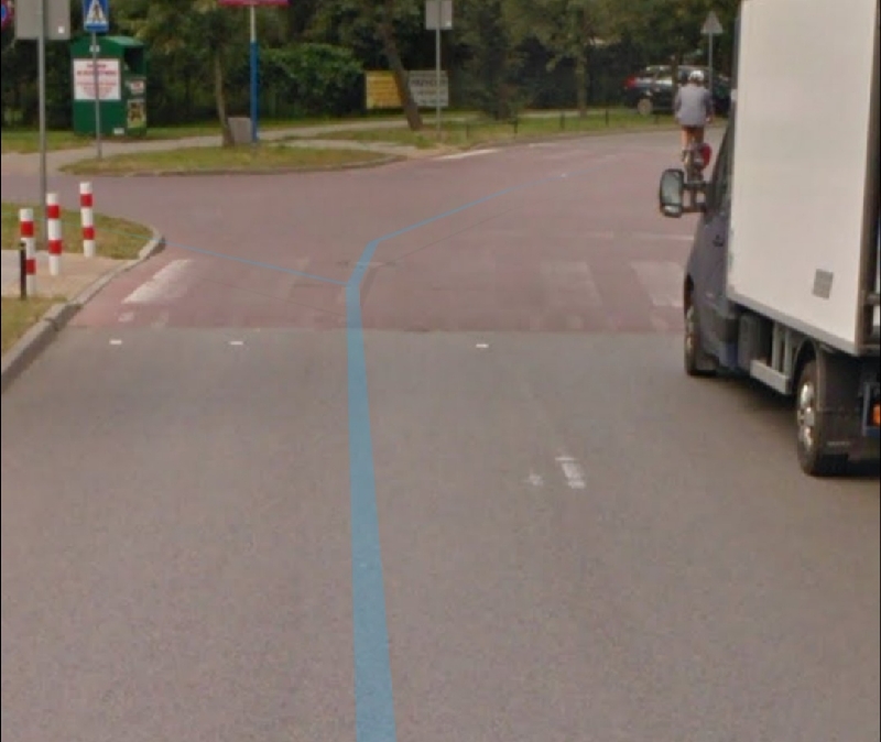

W kontekście zawieszenia i pokonywania progów zwalniających. Jadąc około 30km/h, przed wjazdem na skrzyżowanie z wysepką zwalniającą (skrzyżowanie z wyniesioną powierzchnią), przejeżdżający bez głowy rowerzysta zmusił mnie do hamowanie. I oczywiście wysepka zaliczona na hamulcu.
Do tej pory słyszałem dwie szkoły, aby zwalniać przed przeszkodą bo cierpi zawieszenie a druga, że to tylko kwestia obicia podwozia.
Znam technikę jazdy, wiem, że progu nie powinno się pokonywać na hamulcu. Chodzi mi tutaj o skutki takich zdarzeń a także konkretnie na tym typie spowalniacza.
Zdjęcie z miejsca zdarzenia ;)

Też nie wyobrażam sobie nie odpuścić hamulca tuż przed progiem.
Ta szkoła mówiąca, wjechanie na przeszkodę z docisniętą sprężyną nie szkodzi ? Prawdę mówiąc - nie słyszałem.
Sprężyna po to jest aby złagodzić skutki najechania na garb. A wiadomo, że ścisnięta przy hamowaniu nie zadziała.
A wybór uszkodzony rowerzysta czy samochód?
Na tym forum podejrzewam kilka osób, że oszczędziliby samochód.

wjeżdżając na próg zwalniający, podwyższenie lub coś podobnego, zawieszenie dostaje uderzenie od przodu, więc jeżeli w momencie wjazdu hamujemy, siłą tego uderzenia zostaje zwiększona.
więc najlepiej dla pojazdu jest aby hamować przed progiem, a na sam próg wjeżdżać z odpuszczonym hamulcem, ale prędkością odpowiednią do tej przeszkody.
