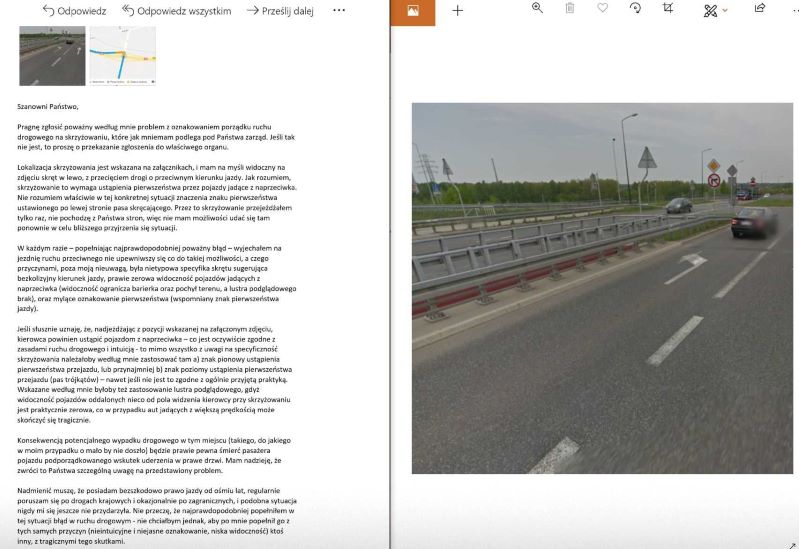

Jestem ciekaw waszego zdania. Czy ktoś potrafi powiedzieć CO TAM ROBI ten znak pierwszeństwa? Po co go umieszczono, w dodatku w tak mylącym miejscu? Oczywiście, że po "głębszym namyśle" nie może on oznaczać pierwszeństwa względem nadjeżdżających z naprzeciwka - problem w tym, że często na głębsze namysły nie ma czasu w różnych sytuacjach drogowych.
PS. Dziadowska jakość screenów jest spowodowana dziadowskimi ograniczeniami rozmiaru plików na forum

Marek ma rację a tobie pozostaje (bez obrazy) jakiś dokształt.. Takich "podejrzanych" miejsc jest na naszych drogach mnóstwo... Pozdrówka.

To jaki jest cel tego znaku?

według rozporządzenia w sprawie znaków i sygnałów na drodze, znak po lewej stronie jezdni stanowi powtórzenie znaku ustawionego po prawej stronie, z wyjątkiem paru, które dotyczą tylko tej strony jezdni po której zostały ustawione.
ciekawy jestem ile na tym skrzyżowaniu jest pasów do jazdy na wprost. jeżeli dwa lub więcej, to można sądzić, że znak jest ustawiony dla pojazdów jadących na wprost z lewego lub lewych pasów.
jeżeli jedziemy lewym pasem, a na prawym pasie jedzie równolegle z nami ciężarówka, autobus lub dostawczy/osobówka z dużą przyczepą, to znak pierwszeństwa ustawiony po prawej stronie jezdni, staje się dla nas niewidoczny.
a ponieważ trudno byłoby wbić ten znak w jezdnię między lewym pasem do jazdy na wprost, a pasem do skrętu w lewo, jest on umieszczony po lewej stronie jezdni, tak jak wymaga to rozporządzenie.
takie według mnie były przyczyny ustawienia tego znaku.

Masz rację! Teraz przyjrzałem się bliżej całej tej ulicy, i tam faktycznie znaki są po obu stronach na całej drodze. Nigdy chyba jeszcze nie widziałem takiego rozwiązania, albo może dotychczas nie zwracałem uwagi.

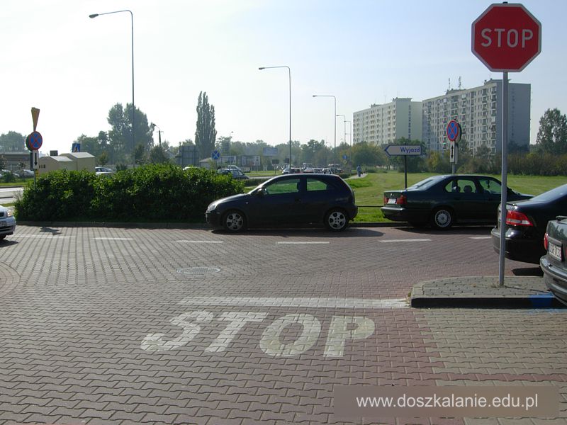

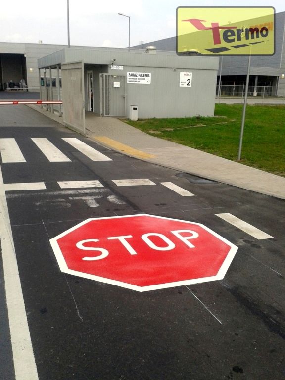

takich znaków jest wbrew pozorom dużo.
mogą być w formie napisu, ale też symbolu.
to działa mniej więcej tak jak kupimy rzadki samochód, gdy kiedyś za komuny kupiłem VW garbusa, to dopiero gdy zacząłem nim jeździć zobaczyłem ile takich samochodów jeździ po drogach, na co wcześniej nie zwracałem uwagi.

ale zdjęcia umieszczone w internecie nie przedstawiają Ugandy, Pernabuko, ale Polskę.
zgadza się, niektóre z nich mogą być nieaktualne, ale w jednym miejscu takiego oznakowania już niema, a w innych miejscach mogą się pojawić.
czy często?
znak STOP jest rzadko stosowany, natomiast dodatkowo zastosowania dla tego znaku oznaczenia poziomego jest jeszcze rzadsze, więc jak znajdziesz powiedzmy 10 znaków STOP, to w pewnie jeden z nich będzie dodatkowo oznaczony znakiem poziomym.
i te zdjęcia są dowodem, że takie oznakowanie stosuje się i nie jest wybrykiem natury.
mimo, że jestem z Wrocławia, najczęściej przejeżdżam koło takiego znaku w Piskorzynie - https://www.google.pl/maps/@51.4989608, ... bfov%3D100 a zasadność znaku poziomego wynika z dużej odległości ustawienia znaku pionowego od skrzyżowania.
