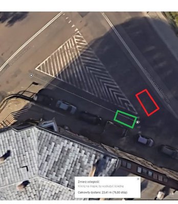

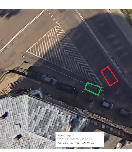

A ta "przelotka" to ma w ogóle 20m ?
Re: Rondo z przelotką - brak A7. Dwa osobne skrzyżowania?
Postprzez Badura » niedziela 18 listopada 2018, 22:16
dylek,
wg zdjęć satelitarnych ma ok. 23 m.
Postprzez Cyryl » poniedziałek 19 listopada 2018, 06:02
teraz to widać wyraźnie: jest tam linia zatrzymania warunkowego złożona z trójkątów P-13, odnosząca się zapewne do znaku A-7.
i wszystko jasna.

Postprzez Cyryl » poniedziałek 19 listopada 2018, 09:03
no to moje pytanie jest aktualne: który z pojazdów czerwony czy zielony jest "wjeżdżającym" na skrzyżowanie?
oczywiście przy założeniu braku P-13 i A-7 w tym miejscu.

Postprzez dylek » poniedziałek 19 listopada 2018, 18:20
Badura napisał(a):dylek,
Miała.... i była oznaczona jako droga podporządkowana.
Rondo tak jakby się ciut rozepchało na powierzchni - czy aby nie kosztem skrócenia owej przelotki poniżej 20m ?

dylek napisał(a):...skrócenia owej przelotki poniżej 20m ?
w 12s autor nagrania mija biały van, dwa czarne pojazdy osobowe zaparkowane po prawej wzdłuż tego łącznika, jeden srebrny i jak widać na filmie czwarty już wystaje na nową drogę - wątpię by tam było 20m
Nie wiem, do czego potrzebne jest te 20m, ale odleglosc ta nie zmienila się po zmianie, skrocila się troszke odległość od ronda.
Dla jasnosci wkleję jeszcze raz plan.
Plan ronda:
https://i.imgur.com/2s8I7MW.jpg
(w rzeczywistości nie ma A7 ani poziomych trójkącików)
Wymuszenie przez Lkę?
