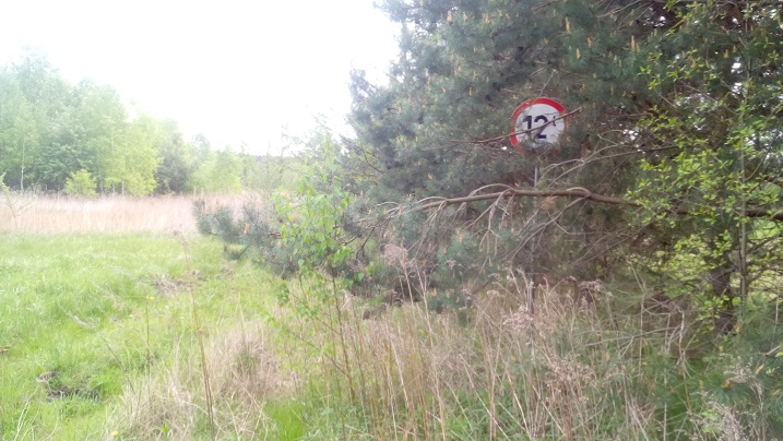

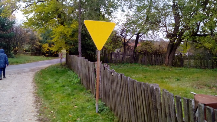

jeżeli przeczyta się rozporządzenie w sprawie znaków i sygnałów na drodze, to w załącznikach można się zapoznać z warunkami technicznymi jakim znaki powinny odpowiadać.
jest określona wielkość w zależności od drogi,
jest kolor,
czcionka,
właściwości odblaskowe.
ale są też warunki umieszczania znaków, czyli znak musi być:
skierowany 5 stopni do osi jezdni,
minimum 2m nad jezdnią,
0,5m od krawędzi pobocza, itp.
dodatkowo znak musi być wyprodukowany przez uprawnioną firmę co musi być wymienione na nalepce z tyłu znaku.
kolejną sprawą jest utrzymanie znaku, czyli kontrolowanie, czy znaku nie zasłaniają gałęzie i w razie konieczności przycinanie ich.
jeżeli spojrzymy na znaki na naszych drogach pomijając autostrady i część dróg krajowych większość można zakwestionować.
z tego co ja sobie przypominam, to w rozporządzeniu i załącznikach do niego nie ma nic o taśmach naklejanych na znakach (w jaki sposób naklejane i w jakiej ilości - jedno przekreślenie, dwa na krzyż pionowy czy ukośny).
są dostępne takie taśmy w sprzedaży, ale jeżeli się nie mylę i nie ma nic o tym w rozporządzeniu, to jest to niezgodne.
przykład 2
przykład 1
