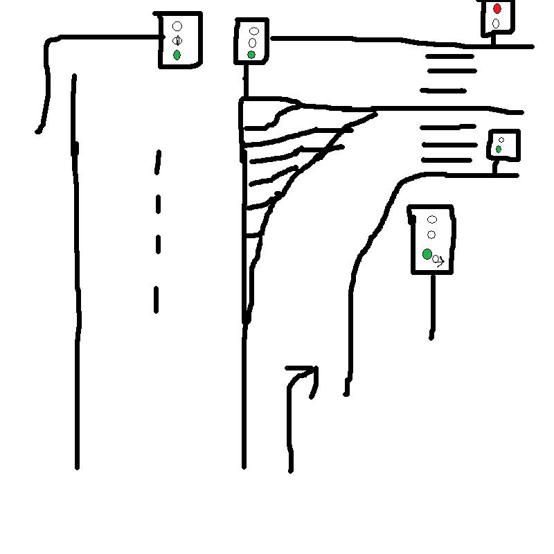

Chciałbym się dowiedzieć czy na prezentowanym przezemnie poniżej skrzyżowaniu sygnalizacja świetlna działa prawidłowo.Jest to skrzyżowanie ulicy pl.grunwaldzki z norwida.
Na ulicy Pl.Grunwaldzki stoją 2 sygnalizatory S-1.Jeden podwieszony i drugi po prawej stronie jezdni dotyczący-jak podejrzewam-tylko i wyłącznie jazdy na wprost.
Przed tymi sygnalizatorami stoi sygnalizator S-2 dotyczący-jak mniemam-tylko i wyłącznie pasu do skrętu w prawo.Pas jest wydzielony linią ciągłą jak na załączonym obrazku.I tutaj następuje dziwna sytuacja.Zielone światło pozwalające na wjazd za sygnalizator jest nadawane RÓWNOCZEŚNIE z zielonym sygnałem dla pieszych.Czy taki rozwiązanie jest prawidłowe?
Co dziwniejsze w sytuacji gdy na sygnalizatorze S-2 pali się zielona strzałka pozwalająca na warunkowy wjazd za sygnalizator piesi mają cały czas czerwone światło.Nie trzeba spełnić żadnego "warunku" czy zachować szczególnej ostrożności tylko można śmiało wjechać za sygnalizator.
Móglby mi ktoś wyjasnić dlaczego sygnalizacja jest w ten sposób ustawiona?

Jak najbardziej. Sygnał zielony S-1 (ogólny, bez strzałek, S-2 tu pomijam bo z kontekstu i grafiki wynika że nie ma znaczenia) nie oznacza braku kolizyjności. Skręcając na zielonym masz obowiązek puścić pieszych, oraz mieć świadomość, że oni też równocześnie mają zielone. Tak jest na każdym skrzyżowaniu.
Jeżeli śweci się S-2, NIE MOŻESZ "śmiało wjechać za sygnalizator". Zawsze musisz się zatrzymać.
Zwróć też uwagę, że sygnalizatory działają i są ważne także jak linie nie są widoczne (śnieg). Stąd czasem mogą się wydawać bez sensu.

Czyli nie ma żadnego znaczania fakt,że ten sygnalizator dotyczy jednego wydzielonego pasa ruchu do jazdy w prawo?
Najbardziej dziwi mnie tu,że przy zielonym świetle na sygnalizatorze s-2 występuje kolizja z pieszym,natomiast przy warunkowej zielonej strzałce nie występuje żadna kolizja-piesi mają czerwone,z lewej strony nic nie nadjeżdża.Wydaje mi się że powinno być na odwrót-strzałka i zielone dla pieszych.Zielone dla samochodów-czerwone dla pieszych.
