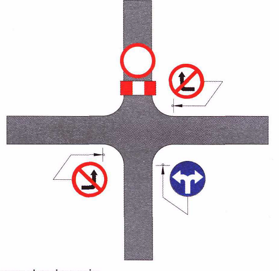

mp0011 napisał(a):...obie ulice są tymczasowo i nagle zamknięte - zastawione przez służby...
znak B-1 nie może być ustawiony jak to pokazałeś.
w rozporządzeniu o znakach i sygnałach na drodze jest pokazane, że muszą temu towarzyszyć inne znaki jak przykład w załączniku.
więc jeżeli byłoby tak jak pozkazałeś, to na wspomnianej drodze musiałby być nakaz jazdy w lewo.
natomiast co do tego przykładu:
a co będzie jeżeli kierowca zielonego pojazdu będzie skręcał w prawo?
jeżeli z drogi jednokierunkowej można z prawej strony skręcać w lewo, to dlaczego z lewej strony nie można skręcać w prawo?
