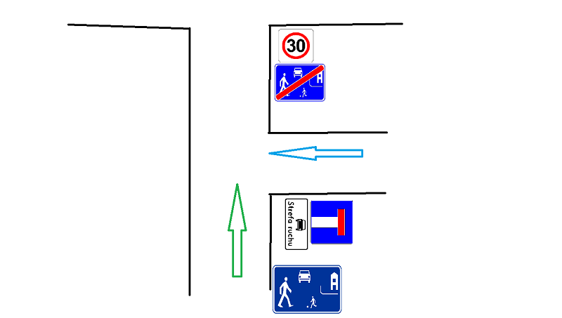

wczoraj jadąc na trening plażówki zobaczyłem niezwykłe oznakowanie i zastanowiło mnie to, chciałem się wspomóc google.maps, ale tam jest jeszcze stare oznakowanie. Wrocław ul. Cieszkowskiego i jej ślepa odnoga.
więc jeżeli ja (jadąc od Kochanowskiego do Mianowskiego) jadę jak zielona strzałka i spotykam na tym skrzyżowaniu (nieskrzyżowaniu) pojazd jadący jak niebieska, który z nas ma pierwszeństwo i dlaczego?

Jest tu jakiś haczyk? Pierwszeństwo ma zielony, bo niebieski włącza się do ruchu.

Czyli niebieski musi pamiętać że wjechał w strefę ruchu? na wypadek gdyby brakowało znaku końca strefy ruchu przy wyjeżdżaniu?

Nie musi pamiętać, powinien być znak D-53 po prawej stronie lub na rewersie D-52. Nie jeździmy na pamięć!

właśnie to mnie nurtuje: czy można być włączającym się do ruchu jadąc po drodze z nawierzchnią o długości ponad 20m wjeżdżając w strefę zamieszkania?
wiem o tym, że jeżeli wyjeżdżam ze strefy zamieszkania na drogę jestem włączającym się do ruchu, ale czy na odwrót to działa?

Przecież masz strefę ruchu której znaczenie jest powszechnie znane.
Strefa zamieszkania może być także drogą publiczną

Niebieski aby wyjechać ze ślepej ulicy musiał wcześniej na nią wjechać. A zrobić to mógł tylko ze strefy zamieszkania.
Jeśli po drodze nie miał D-41 to praktycznie cały czas jest w tej strefie.
Czyli pierwszeństwo z prawej ?
Strefa ruchu chociaż wprowadza inne zasady chyba nie odwołuje Strefy zamieszkania?
Coś tu jest nie tak.

"Znaku D-52 nie stosuje się na drogach publicznych oraz na drogach wewnętrznych położonych w strefie zamieszkania."
Czyli albo nie powinno tam być D-52 albo zapomniano na wlocie "ślepej" postawić D-41. Nie zmienia to faktu, że opuszczając strefę ruchu włączamy się do ruchu.
Trafniejszym rozwiązaniem byłoby D-46/D-47, ale nie można używać znaków niezgodnie ze stanem faktycznym (jeżeli ślepa jest drogą publiczną, to nie wolno D-52 ani D-46). Uznaję, że jednak jest to droga wewnętrzna.

brakuje D-53 bez tego znaku pierwszeństwo z prawej
