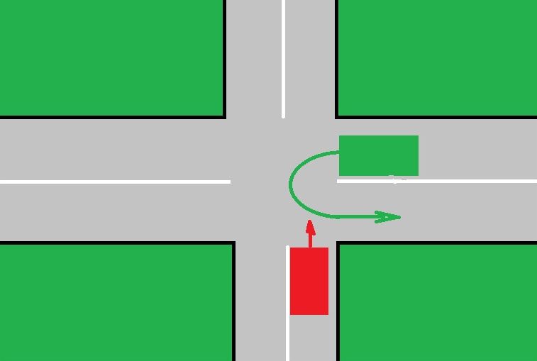

STARYSZOFER napisał(a):Przykład powyższego ronda do doskonały przykład na to, że pierwszeństwa nie ustala się przed skrzyżowaniem. Inny doskonały przykład na to, to lewoskręty na zakładkę.
Twierdzenie, że pierwszeństwo ustala się przed skrzyżowaniem do piramidalna bzdura, bez żadnego pokrycia w przepisach.
Dla osób tak twierdzących, proszę mi ustalić pierwszenstwo między pojazdami zielonym i niebieskim, które zbliżają się do skrzyżowania oraz podać podstawę prawną.... :lol:
STARYSZOFER

STARYSZOFER napisał(a):Twierdzenie, że pierwszeństwo ustala się przed skrzyżowaniem do piramidalna bzdura, bez żadnego pokrycia w przepisach.
pokrycie w przepisach:
art 25.1
...zbliżając się do skrzyżowania....
skrzyżowanie równorzędne;
pojazd A ma pojazd B po swojej prawej więc go puszcza;
pojazd B zawraca na skrzyżowaniu;
pojazd B na skrzyżowaniu ma pojazd A po swojej prawej a jednak nadal ma pierwszeństwo :wow: szok niedowierzanie
@szymon1977 podzielał twoje wizje :spoko: (przypadek? - nie sądzę)
STARYSZOFER napisał(a):Dla osób tak twierdzących, proszę mi ustalić pierwszenstwo między pojazdami zielonym i niebieskim, które zbliżają się do skrzyżowania...
pojazd zielony dojeżdża do skrzyżowania z zamiarem skrętu w lewo, więc "puszcza"(ustępuje pierwszeństwa dla czepialskich) wszystkie pojazdy które nadjeżdżają z kierunku przeciwnego na wprost lub skręcają w prawo;
analogicznie pojazd niebieski dojeżdża do skrzyżowania z zamiarem skrętu w lewo, więc "puszcza" wszystkie pojazdy które nadjeżdżają z kierunku przeciwnego na wprost lub skręcają w prawo;
najlepszym rozwiązaniem będzie minąć się bezkolizyjnie, ale skoro upierasz się na "zakładkę" to:
pojazd jedzie prosto, a w miejscu zmiany kierunku jazdy "puszcza" pojazd jadący prosto (oba pojazdy zachowują się identycznie :spoko: )
STARYSZOFER napisał(a):oraz podać podstawę prawną.... :lol:
Dz.U. 1997 nr 98 poz. 602
może czas odnowić prawo jazdy? :help:
ps zrób swoją grafikę w paint a nie kradnij mojej :P
Skoro twierdzisz, że pierwszeństwo ustala się przed skrzyżowaniem, to nie cytuj mi przepisu, tylko ustal pierwszeństwo między zielonym i niebieskim w trakcie zbliżania się do skrzyżowania. Który ma pierwszeństwo?
STARYSZOFER
Re: Kto ma pierwszeństwo na rondzie bez A-7?
Postprzez Henq » czwartek 10 sierpnia 2017, 21:31
STARYSZOFER napisał(a):Skoro twierdzisz, że pierwszeństwo ustala się przed skrzyżowaniem,
nie ja tylko Dz.U. 1997 nr 98 poz. 602 - co niestety ignorujesz :eek2:
STARYSZOFER napisał(a): to nie cytuj mi przepisu,
ja wiem, że dla ciebie przepisy są obce, ale spróbuj zapoznać się z nimi przed zadawaniem zbędnych pytań :spoko:
STARYSZOFER napisał(a): tylko ustal pierwszeństwo między zielonym i niebieskim w trakcie zbliżania się do skrzyżowania.
oba pojazdy skręcająw lewo więc co mówi przepis dla skręcającego w lewo? :eek2:
STARYSZOFER napisał(a): Który ma pierwszeństwo?
żaden :eek2:

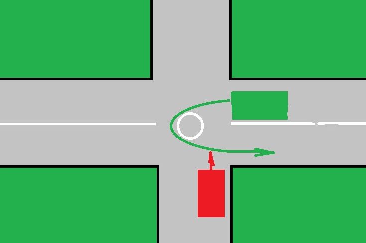

Kto tu będzie miał pierwszeństwo?
Kto ze skrzyżowania zjedzie jako pierwszy?
szoferemeryt
Posty: 1155
Postprzez szerszon » czwartek 10 sierpnia 2017, 22:27
Zielony.

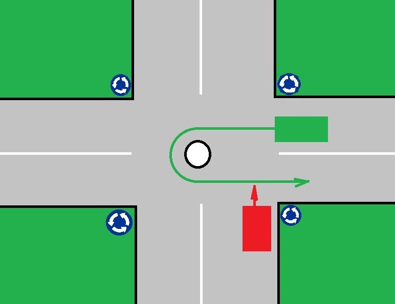

A teraz jest to mini rondo oznakowane C-12.
Kto ma pierwszeństwo?
Kto zjedzie jako pierwszy?
Postprzez szoferemeryt » czwartek 10 sierpnia 2017, 22:52
Jest C-12 i dwa pytania. Prosze nie kombinować. Proste pytania więc i odpowiedź powinna być prosta.
szoferemeryt
Posty: 1155
Postprzez Henq » czwartek 10 sierpnia 2017, 22:55
szoferemeryt napisał(a):Jest C-12 i dwa pytania.
jakoś nie widać tego C-12 proszę nie kombinować
Postprzez szoferemeryt » piątek 11 sierpnia 2017, 08:06
Henq napisał(a):jakoś nie widać tego C-12 proszę nie kombinować
No to specjalnie dla Henq!
Czy mam powtórzyć pytania?
szoferemeryt
Posty: 1155
Postprzez Henq » piątek 11 sierpnia 2017, 15:03
coś mała ta wysepka jakieś proporcje może byś zachował z 220? :eek2:
ja takiego skrzyżowania jeszcze nie widziałem, nie ma możliwości żeby taki twór był na polskich drogach dlatego twoja mała manipulacja jest bez sensu :mrgreen:
ale ok:
jeżeli czerwony wjedzie na SoRO ustępuje pierwszeństwa wjeżdżającemu na SoRO zielonemu, jeżeli zielony zwraca na SoRO ustępuje wjeżdżającemu na SoRO czerwonemu.
Skąd wy te PJ bierzecie z chipsów?
Postprzez Henq » piątek 11 sierpnia 2017, 15:39
@mp0011 no i co? to ma być dowód na co? bo chyba na to, że znaki drogowe są ci obce :eek2:
jak się to ma do w/w SoRO?
Postprzez mp0011 » piątek 11 sierpnia 2017, 15:49
Zapomniałem zacytować całości niestety:
coś mała ta wysepka jakieś proporcje może byś zachował z 220? ja takiego skrzyżowania jeszcze nie widziałem, nie ma możliwości żeby taki twór był na polskich drogach
Henq, ja tylko wkleiłem link do RONDA, w którego istnienie nie wierzyłeś. Skoro są takie ronda tak oznakowane, równie dobrze TEORETYCZNIE mogą być oznakowane inaczej, np. bez A-7. Wrzuciłem tylko po to, żebyś nie zakładał, że jeżeli czegoś nie widziałeś, to znaczy że to nie istnieje.
Jednakowoż.
Takie rondo z A-7 jest próbą przeniesienia na polski grunt amerykańskich skrzyżowań "4-way stop", gdzie pierwszeństwo ma ten, który przyjechał pierwszy. Tak z grubsza działają minirondka.
W praktyce takie rondo bez A-7 nie powstanie.
Postprzez Henq » piątek 11 sierpnia 2017, 16:19
mp0011 napisał(a):TEORETYCZNIE mogą być oznakowane inaczej, np. bez A-7.
no właśnie o to chodzi ze nie mogą
