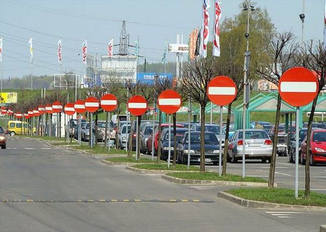

Trochę dziwne, bo przeciwny kierunek jest dobrze oznakowany. Być może w tę stronę również D1 "był ale się zmył", a nikt braku nie zgłaszał, bo na niebieskiej tablicy droga z pierwszeństwem jest zaznaczona?
A może nie chcieli czegoś takiego :)
Re: Pierwszeństwo na tym skrzyżowaniu
Postprzez Cyryl » sobota 08 lipca 2017, 04:17
sankila napisał(a):...A może nie chcieli czegoś takiego :)...
albo coś takiego?
