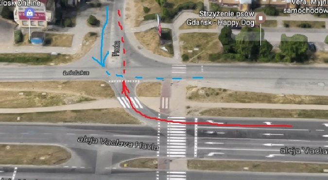

Witam, Mialem ostatnio w Gdańsku przypadek jak na fotografii (ja strzałka czerwona) drugi kierowca (niebieska)
Jadąc ul Havla, skręcam w płocką na osiedle, a z osiedla wyjeżdża auto pakując mi się przed maskę i twierdzi, że mój znak "ustap pierw" tyczy sie jego auta, ale nie zauważył chyba, że przy wyjeździe z osiedla jest również znak UST PIER.
zgłupiałem, kto ma pierwszeństwo??

Oboje macie "ustąp pierwszeństwa", więc decydują zasady ogólne. Niebieski skręca w lewo, więc musi ustąpić pierwszeństwa tym jadącym z naprzeciwka prosto lub skrecajacym w prawo. Moim zdaniem miałeś pierwszeństwo.
A tam nie ma sygnalizacji świetlnej? Ale w takim przypadku też miałeś pierwszeństwo.

Świateł nie ma, jak dla mnie sprawa oczywista. zmyłką dla "niebieskiego" mogło być to, że jego wyjazd z osiedla jest lekko z boku.. więc w momencie gdy wyjechałby szybciej czyni go użytkownikiem drogi głównej - poprzecznej w tym przypadku.

Sytuacja trywialna, pierwszeństwo czerwonego.
P.S. Odnośnie 2 zdjęcia, ile widzicie na nim dróg w profilu poziomym? Jestem w stanie się założyć, że na Geoportalu zobaczymy jeden wydzielony pas, ale czy to rzutuje na obecność jednej drogi? Oczywiście nie!

LeszkoII napisał(a):Jestem w stanie się założyć, że na Geoportalu zobaczymy jeden wydzielony pas
Lepiej się nie zakładaj!

Tu akurat bym przegrał bitwę, ale wciąż byłbym in plus. Dwupasmówka powstała niedawno, stąd wydzielono nowy pas i wybudowano na nim drogę.

Na pewno nie ten, kto ma znak USTĄP pierwszeństwa.
Skoro miałeś A7, to pierwszeństwa nie miałeś - to wszystko co musisz wiedzieć. Jego A7 Cię nie obchodzi, bo - w razie kolizji - policja nie będzie Cię pytała, jaki on miał znak, tylko jaki Ty miałeś.

Obaj mają ustąp. :wink:
Znowu dwa skrzyżowania typu T ? Była tabliczka T-6c ? Jak się droga z pierwszeństwem przecina z podporządkowaną bez tabliczki T-6x to jaki jest układ dróg na skrzyżowaniu ?
Obrazek Może autobus ma ustąpić rowerzyście, bo autobus ma A-7 ? Kosmos.

Oczywiście, że go obchodzi. Trzeba obserwować co się dzieje na skrzyżowaniu i kto jakie ma znaki. Ten z przeciwka mógłby mieć strefę zamieszkania, czy drogę wewnętrzną. Wtedy wiesz ,że to on ma Tobie ustąpić nawet jeśli ty skręcasz w lewo, a on w prawo.

Jak to "jegoA7" mnie nie obchodzi? On i ja mam ustap pierwszenstwa. Skoro on przecina mi droge to cos nie tak.. rozumiem o zachowaniu ostroznosci.

A tak to, że pilnujesz SWOJEGO znaku. A ten znak nakazuje Ci powstrzymanie się od ruchu, gdyby ruch ten mógł zmusić INNEGO KIEROWCĘ do zmiany prędkości/kierunku.
Chcesz powiedzieć, że on nie jest "innym kierowcą"?
gumik napisał(a):Ten z przeciwka mógłby mieć strefę zamieszkania, czy drogę wewnętrzną. Wtedy wiesz ,że to on ma Tobie ustąpić nawet jeśli ty skręcasz w lewo, a on w prawo.
Jaka jest różnica między ustąpieniem pierwszeństwa z art 17 i ze znaku A7, skoro definicja ustąpienia pierwszeństwa jest jedna?

Sankila, nie wprowadzaj w błąd. Czy Ty nigdy nie zrozumiesz, że jeżeli obaj mają takie same znaki regulujące PP, to trzeba się wspomóc przepisem ogólnym? :help:
Definicja jest jedna, ale znaki określają inaczej. :!:
