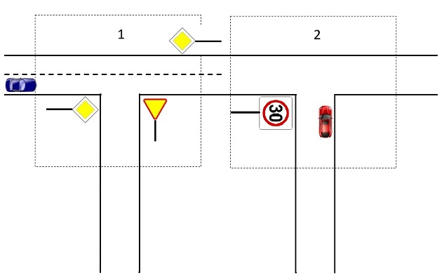

Witam.
Chciałbym się poradzić w pewnej sytuacji na drodze jaką spotykam dość często z racji, że tam po prostu mieszkam.
Dwa skrzyżowania i różne oznakowania - w załączniku.
Skrzyżowanie nr 1 jest jasne i nie ma problemu dla niebieskiego samochodu bo po prostu ma pierwszeństwo. Ale za tym 1 jest od razu skrzyżowanie nr 2, które przysparza trochę kłopotów wszystkim kierującym.
Jak waszym zdaniem według przepisów samochód niebieski powinien się zachować dojeżdżając do skrzyżowania nr2. Powinien ustąpić czerwonemu samochodowi, czy też ma przed nim pierwszeństwo ? Jedyny znak na skrzyżowaniu nr 2 to ten kwadratowy z ograniczeniem do 30 w całej strefie.

Skrzyżowanie nr 2 jest skrzyżowaniem dróg równorzędnych.Pojazd z prawej ma pierwszeństwo.

Postprzez szerszon » poniedziałek 06 lutego 2017, 17:56
A gdzie odwołanie drogi z pierwszeństwem ? Jesli na tym drugim skrzyżowaniu nie ma A-7 na drodze pionowej to jest bubel.

Postprzez hawkeyen » poniedziałek 06 lutego 2017, 19:02
a czy sytuację zmienia fakt, że tam gdzie jest linia przerywana jest asfalt, a gdzie jej nie ma jest droga ułożona z płyt betonowych? Czy zmiana nawierzchni wpływa na tą sytuację ?

leszekch73 napisał(a):Skrzyżowanie nr 2 jest skrzyżowaniem dróg równorzędnych.Pojazd z prawej ma pierwszeństwo.
Nie ma obowiązku powtarzania znaku D-1 przed każdym skrzyżowaniem jeżeli znak D-1 jest umieszczony na początku trasy, a odległość między skrzyżowaniami nie jest większa niż 50m.

Postprzez sankila » wtorek 07 lutego 2017, 04:00
Henq napisał(a):Nie ma obowiązku powtarzania znaku D-1 przed każdym skrzyżowaniem jeżeli znak D-1 jest umieszczony na początku trasy, a odległość między skrzyżowaniami nie jest większa niż 50m.
Ale JEST obowiązek stawiania A7 na drodze podporządkowanej - a tu A7 nie ma. A skoro nie ma znaków, regulujących pierwszeństwo, to mamy skrzyżowanie dróg równorzędnych.

Postprzez szerszon » wtorek 07 lutego 2017, 07:22
I po co to wprowadzanie w błąd chłopskim filozofowaniem ? Skrzyżowanie odwołuje D-1 ? Czy jednak powinno być D-2 ?
Bubel.
W obu przypadkach jest nawierzchnia twarda, nie jest istotne z czego.

Postprzez Henq » wtorek 07 lutego 2017, 08:31
sankila napisał(a):Ale JEST obowiązek stawiania A7 na drodze podporządkowanej - a tu A7 nie ma.
ehh...
znak b-43 po coś tam jest:
Znak B-43 umieszcza się na wszystkich ulicach doprowadzających ruch do strefy ograniczonej prędkości. W strefie ograniczonej prędkości powinny być stosowane rozwiązania lub urządzenia wymuszające jazdę z prędkością podaną na znaku. Nie powinno się stosować znaków określających pierwszeństwo na skrzyżowaniach (zał.1, pkt 3.2.44).
więc albo tak jak pisałem brakuje np d-46 i to nie jest skrzyżowanie, albo skrzyżowanie równorzędne.

Postprzez szerszon » wtorek 07 lutego 2017, 09:21
Henq napisał(a):albo skrzyżowanie równorzędne.
Gdzie jest odwołanie drogi z pierwszeństwem

Postprzez gumik » wtorek 07 lutego 2017, 10:30
No to faktycznie wygląda na przeoczenie. Pewnie zamiar był taki, żeby w tej tej strefie "30" skrzyżowania były równorzędne. Myślę, że po tym co napisał Henq tak należy to skrzyżowanie traktować. No i napisać do zarządcy drogi, żeby to poprawił, bo oznakowanie jest niejasne. Wystarczyłoby postawić odwołanie pierwszeństwa zaraz przed strefą "30" i byłoby po sprawie.

Postprzez hawkeyen » wtorek 07 lutego 2017, 10:38
Czyli podczas stłuczki każdy będzie się upierał przy swoim, a i policja będzie miała problem.... Chyba udam się do zarządcy by to wyjaśnić

Re: dwa skrzyżowania
Postprzez Henq » wtorek 07 lutego 2017, 22:46
hawkeyen napisał(a):Sikorskiego to jest długa i główna ulica z pierwszeństwem do tego felernego skrzyżowania ;)
o masakra :wow: w połowie droga gruntowa w połowie z płyt :eek2:
ewidentnie brakuje D-46 droga wewnętrzna albo D-52 strefa ruchu, albo chociażby tabliczki teren prywatny :help: , przecież to wszystko w ogóle nie przypomina dróg publicznych a właśnie teren prywatny :spoko:
