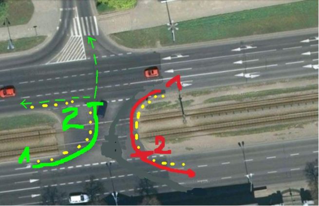

Widzę, że niektórzy słowa pisanego nie ogarniają i bez malunków się nie obejdzie.
Czerwony i zielony przejeżdżają przez skrzyżowanie.
Czerwony wykonuje manewr zawracania: w "1" skręca w lewo, w "2" - skręca w lewo.
Zielony w "1" wykonuje lewoskręt; dojeżdża do "2" i WYBIERA jeden z możliwych manewrów: albo jazdę na wprost, albo drugi lewoskręt.
Jeśli pojedzie na wprost, to wyjdzie zmiana kierunku jazdy w lewo; jeśli wybierze lewoskręt, to zawróci.
Czerwony w "1" stosuje się do przepisów o zawracaniu; zielony - do przepisów o lewoskręcie. W "2" czerwony kontynuuje manewr zawracania; zielony rozpoczyna jazdę na wprost lub lewoskręt.
Na tym polega zawracanie na dwa lewoskręty - zawrócił, chociaż w żadnym miejscu nie zastosował przepisów o zawracaniu, tym samym nie był pojazdem zawracającym, w rozumieniu PORD i przepisy o zawracaniu go nie dotyczą! Za to dotyczą go przepisy o lewoskręcie - i w "1", i w "2".
A teraz skorzystaj z prezentu, poucz się polskiego i schodź mi z oczu, bo chamstwa tolerować nie zamierzam.

Postprzez Henq » czwartek 04 sierpnia 2016, 18:40

sankila napisał(a):Widzę, że niektórzy słowa pisanego nie ogarniają i bez malunków się nie obejdzie.
:help: , :wow:
ty nie ogarniasz słowa pisanego (pord), a o malunkach już nie wspomnę (znaki drogowe) nie masz pojęcia co oznaczają.
sankila napisał(a):Czerwony i zielony przejeżdżają przez skrzyżowanie.
Boże nie wierzę że można mieć prawo jazdy i takie głupoty wypisywać :help: , :wow:
Przestać tu swoje teorie stosować bo tutaj ludzi nie stać na prawo jazdy i muszą się uczyć by zdać a twoja wiedza im w tym nie pomaga!
kg1956 napisał(a):I dlatego ewentualny zakaz zawracania dotyczy tylko czerwonego. Zielonego nie dotyczy, ponieważ dwa razy skręca w lewo. Czy to miałaś na myśli?
:lol: no przecież zielony skręcił w lewo i chciał jechać prosto, ale postał przemyślał sytuację i stwierdził że jednak znów pojedzie w lewo więc oczywistą oczywistością jest że B-23 go nie dotyczy :eek2: ręce opadają masakra, ja nie rozumiem po co w miejscach takich jak to stosuje się b-23 przecież wszyscy skorzystają z mądrości @sankila i "skręcą" w lewo po czym postoją popatrzą "o kurde nie można jednak jechać prosto, ale to nic przecież ja nie zawracam tylko znów skręcam w lewo więc mogę jechać" :wow:
Całe szczęście że tutaj pomyśleli drogowcy o ścianie betonowej bo przecież można by było w poprzek tunelu stanąć z zamiarem dwóch lewoskrętów :eek2:
Miałam na myśli dokładnie to, co napisałam: "nie zastosował przepisów o zawracaniu, tym samym nie był pojazdem zawracającym, w rozumieniu PORD i przepisy o zawracaniu go nie dotyczą". Czyli nie dotyczą go artykuły Ustawy, w których mowa jest o zawracaniu.
Oczywiście, art. 5 o stosowaniu się do znaków dalej go dotyczy, jeśli więc zielony miałby znak zakazu zawracania bądź znak nakazu jazdy w lewo, to wyboru by nie miał i zawrócić by nie mógł.
Taka jest różnica między przepisami a znakami.
