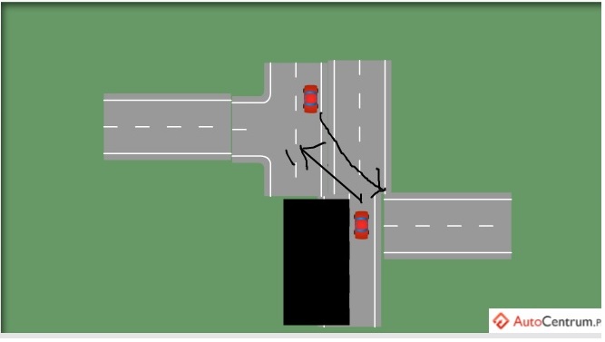

1. Od jakiegoś czasu nurtuje mnie następująca sytuacja
Jadą od Władysława Broniewskiego skręcam w lewo w DW 37 tzn. ulicę Popiełuszki
https://goo.gl/maps/pJpn8biBkpx
https://goo.gl/maps/MdhXytZttNE2
https://goo.gl/maps/UYwoSoCexJ62
Zamieściłem również w załączniku jak samochody najczęściej się mijają.
Jak ustawiać tutaj samochód ? (dla uproszczenia dodałem zdjęcie)

Czyli nie ma konkretnego przepisu który by podpowiadał jak jechać ? Chodzi mi szczególnie o sytuacje 1
Mareksy
Posty: 7
Dołączył(a): poniedziałek 27 kwietnia 2015, 19:00
Re: Ustawienie samochodu na jezdni + lewoskręt
Postprzez sankila » środa 27 lipca 2016, 02:01
Mareksy napisał(a):Czyli nie ma konkretnego przepisu który by podpowiadał jak jechać ?
Nie ma - za każdym razem oceniasz sytuację, czy mijać się bezkolizyjnie, czy objeżdżać dokoła.
Osobówki miną się prawymi bokami nawet na niedużym skrzyżowaniu, ale jak widzisz tira z przyczepą, to musisz zrobić mu miejsce ...
Postprzez mp0011 » środa 27 lipca 2016, 02:14
Czasem są znaki regulujące sposób mijania: https://goo.gl/uNaULy
