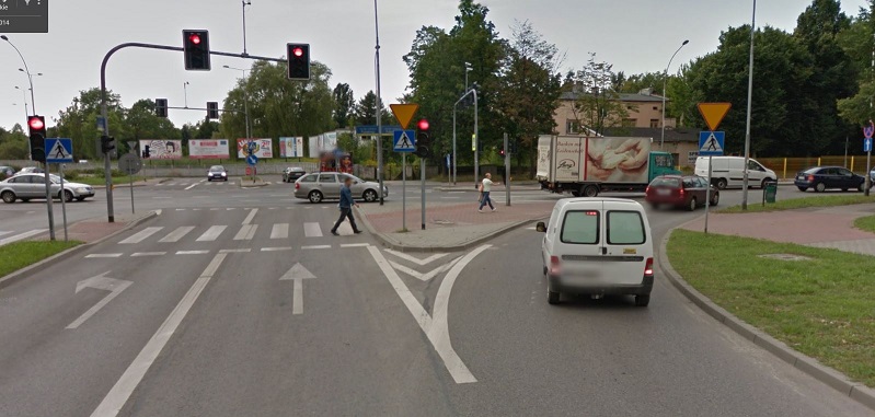

witam, niedawno zdałem prawko i mam pytanko, zdjęcie w załaczniku
czy w tej sytuacji skrecajac w prawo tak jak ten bialy samochod obowiazuja mnie te sygnalizatory swietlne po lewej stronie ? bo przy skrecie w prawo nie ma ich po prawej stronie, jest tylko ustap pierwszenstwa wiec moge skrecic w prawo gdy jest czerwone swiatlo ???

Zgodnie z PoRD nie obowiazuja Cie, ale zgodnie z PoRD powinienes miec swoj. Teoretycznie czerwone nie interesuje Cie, w praktyce wez pod uwage, ze jak tu czerwone to na poprzecznej zielone. No i, ze bedziesz musial Policji udowadniac swoja racje.
Skrzyzowanie oznakowane niezgodnie z PoRD wiec trudno o jednoznaczna odpowiedz.

Postprzez speedway » sobota 16 kwietnia 2016, 10:04
;p czyli w końcu jak ? sygnalizator musi być po prawej stronie żeby obowiązywał czy nie ? pomóżcie ;p bo nie chce dostać mandatu a często tam przejeżdzam , inni uczestnicy też mają tam problem, niektórzy się zatrzymują i czekają przed pasami a niektórzy jadą nie zwracając uwagi na ten sygnalizator

speedway napisał(a):;p czyli w końcu jak ? sygnalizator musi być po prawej stronie żeby obowiązywał czy nie ? pomóżcie ;p bo nie chce dostać mandatu a często tam przejeżdzam , inni uczestnicy też mają tam problem, niektórzy się zatrzymują i czekają przed pasami a niektórzy jadą nie zwracając uwagi na ten sygnalizator
Gdzie to jest daj lokalizacje z google map

Sygnał świetlny nie dotyczy skręcających w prawo.
Dla nich jest wietrzne A-7 (ustąp pierwszeństwa).

Z lewej, to może sobie stać... jeśli jest po prawej. :)
Zwróćcie uwagę, że linia zatrzymania (jeśli jest przed przejściem?), nie pozwala na obserwację sygnalizatora.
To jest sytuacja, jakbyśmy mieli wieczną, zieloną strzałkę. :wink:
