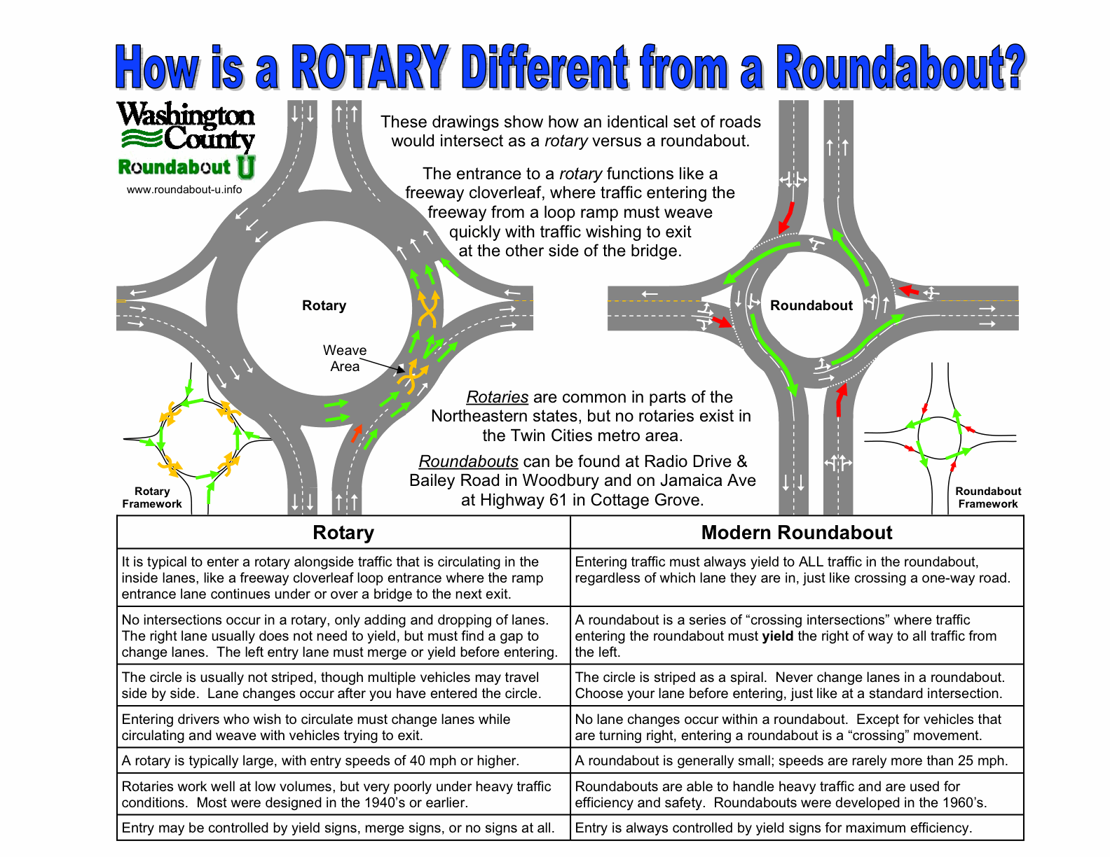

Wiecie chyba w czym u nas jest problem? U nas się nie rozróżnia 'Roundabout', 'Rotary' i 'Traffic Circle'. U nas wszystko to Rondo :D
http://www.ccrpcvt.org/library/roundabo ... rotary.php
A u nas się wmawia wszystkim, że to wszystko to jedno i to samo i się tak samo przecież po tym powinno jeździć.

Postprzez sankila » niedziela 25 maja 2014, 16:09
lith napisał(a):Wiecie chyba w czym u nas jest problem? U nas się nie rozróżnia 'Roundabout', 'Rotary' i 'Traffic Circle'. A u nas się wmawia wszystkim, że to wszystko to jedno i to samo i się tak samo przecież po tym powinno jeździć.
Kto nie rozróżnia? Kto wmawia i komu wmawia? Kto każe jeździć tak samo po rondzie (traffic circle) i skrzyżowaniu z wyspą (roundabout)? Kto nie odrożnia ruchu okrężnego (C12) od prostego (C2 i inne)?
Zerknij na ten rysunek - poznajesz, na którym jest "circular road", a na którym "series of crossing intersections"? A skąd ja to wiedziałam tu: viewtopic.php?t=34123&p=333665#p333665? Objawienie z hameryki? Prezent od Wuja Sama?
Dokładnie tak się w Polsce jeździ (jeli się widzi na rondzie skrzyżowania, a nie jedną wielką zmianę kierunku jazdy)!
BTW - czy to weekend dobroci dla sankili? Wczoraj kirbag z załącznikami, które wykazały, że na rondzie - w lewo z prawym migaczem i na wprost z prawym migaczem, a dzisiaj lith ze skrzyżowaniami na rondzie?
Swoją drogą, to trzeba być samobójcą, żeby na tym forum zamieszczać takie bezeceństwa :lol: :"A traffic circle is a series of T intersections, with a circular road [...]Exiting the circle is always a turn movement" Rondo jest serią skrzyżowań T z okrężną drogą. Opuszczanie ronda jest zawsze skrętem :mrgreen:
Postprzez lith » niedziela 25 maja 2014, 16:22
Jak to kto nie rozróżnia? Polskie prawo nie rozróżnia. Wszędzie masz C12 + A-7, czyli 'skrzyżowanie o ruchu okrężnym'.
