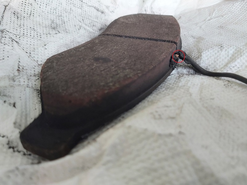

a jeszcze jedno: jak w Hiszpanii przyjedziesz do warsztatu ze swoją żarówką, klockami hamulcowymi czy inną częścią, warsztat i tak zamontuje swoje, bo musi na nich zarobić.
nie wiem jak w innych krajach, ale jakieś dwa lata temu zapaliła mi się kontrolka klocków, po zjeździe z przełęczy Port d'Envalira (Andora 2408m prawie jak nasze Rysy).
chciałem więc kupić nowe i pojechać do warsztatu, w ten sposób tego się dowiedziałem.
ostatecznie po bliższym przyjrzeniu się okazało się, że przewód kontrolki jednego z kloców odizolował się i przy hamowaniu dotykał masy włączając kontrolkę. klocki nawet nie były zużyte w 50%.
