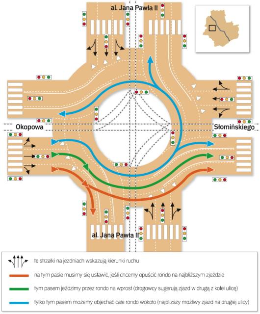

Witam, mam jedną wątpliość związaną z Rondem Radosława (aka Babka) w Warszawie. Kwestiami oczywistymi są dla mnie:
- pas jaki powinienem zająć przed wjazdem na rondo w zależności od planowanego kierunku zjazdu
- konieczność ustąpienia pierwszeństwa samochodom opuszczającym rondo niezależenie od zajmowanego przez nich pasa
- konieczność zasygnalizowania zjazdu z ronda prawym kierunkowskazem
A wątpliwość mam co do jazdy na wprost. Zakładam, że wjeżdżam na rondo środkowym pasem planując zjechanie drugim zjazdem (wjeżdżam Okopową, chcę wjechać w Słomińskiego http://grafik.rp.pl/grafika2/105265). W tym momencie na pierwszym zjeździe (na Jana Pawła II) jadąc cały czas swoim pasem wokół ronda muszę przeciąć linię dla opuszczających rondo. Część kierowców w takiej sytuacji włącza lewy kierunkowskaz - informując innych, że NIE zjeżdżają z ronda. Ja uważam, że nie muszę - bo sygnalizuje tylko zjazd z ronda, jak tego nie robię to oznacza, że dalej jadę swoim pasem, w związku z tym przetnę linię dla zjeżdżających (o ile nikt z mojej lewej z ronda akurat nie zjeżdża of course :). Z jednej strony rozumiem ten lewy kierunkowskaz (mówi "ja naprawdę nie zjeżdżam tutaj, brak prawego kierunkowskazu nie był przypadkowy" :), ale z drugiej strony taki kierunkowskaz może oznaczać również chęć zmiany pasa na lewy. I wg mnie tylko wtedy lewy kierunkowskaz ma zastosowanie na tym rondzie. Czy ktoś może mi powiedzieć, jak jest prawidłowo?

Norbi_Wawa napisał(a): Część kierowców w takiej sytuacji włącza lewy kierunkowskaz - informując innych, że NIE zjeżdżają z ronda. Ja uważam, że nie muszę - bo sygnalizuje tylko zjazd z ronda, jak tego nie robię to oznacza, że dalej jadę swoim pasem, w związku z tym przetnę linię dla zjeżdżających (o ile nikt z mojej lewej z ronda akurat nie zjeżdża of course :).
No właśnie przecinając te linie, zmieniasz pas ruchu, co należy sygnalizować, a nie jedziesz dalej swoim (pasy ruchu są wyznaczone).

Stąd wniosek, że prosto to tam się nie da jechać... :)
Kontynuacja jazdy wokół wyspy - zmiana pasa ruchu - lewy kierunek. Zjazd - zgodnie ze światłami kierunkowymi - zmiana kierunku jazdy, prawy kierunek. :)
Inna sprawa, że przy takim sygnalizowaniu nie powinno być problemu z ustaleniem co kto zamierza robić.

Hmm, ok. Ale w takim razie, gdybym przecinając rzeczoną linię chciał jednocześnie zmienić FAKTYCZNIE pas na skrajnie lewy (bo np. uświadomiłem sobie, że muszę zawrócić na rondzie), to jak wtedy mam zasygnalizowac taki manewr?
W sumie to co piszecie, niby ma sens, ale jakoś to sygnalizowanie kierunkowskazem faktu objeżdżania ronda nie pasuje mi - po prostu :)

Postprzez kopan » piątek 20 marca 2009, 22:48
Nie ma że się na skrzyżowaniu rozmyśliło.
Jak się wjechało tak należy wyjechać.
Weźmy niebieskiego od lewej jadącego z Okopowej u sumaryczne lewo czyli w Jana Pawła II "do góry"
Się mu odwidziało i jedzie w prawo w Jana Pawła II. Następuje bam z pojazdem zielonym tu albo tam lub jak nie dojdzie do bam z zielonym to może z czerwonym wyjdzie bam tam i tu.
Kto winien ??
