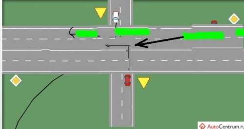

A teraz podaj przepis zabraniajacy czerwonemu skrecic na lewy pas gdy bialy skrecil na pas prawy bo definicja ustapienia pierwszenstwa w polaczeniu z art.25.1. tego nie zabrania, choc art.25.1. "interpretowany" z pominiecien definicji ustapienia pierwszenstwa byc moze.

Gdy skręcasz w lewo, wjeżdżasz na lewy pas drogi poprzecznej, a biały wjeżdża na prawy. Są dwa pasy ruchu i dwa pojazdy - miejsca starczy dla obu.
cieszy mnie racjonalne myślenie, ale proszę to poprzeć konkretnym przepisem, bo jak do tej pory nie ma takowego, biały skręcając w prawo może wybrać dowolny pas, biały skręcając w prawo nie ma obowiązku zajęcia prawego pasa wynikającego z PORD.
Jeśli więc czerwony wjechał na skrzyżowanie i znajduje się na drodze z pp, to - żeby wjechać z podporządkowanej, nie zajeżdżając mu drogi - biały musi zająć prawy pas
ale czerwony wjeżdżając na drogę z pierwszeństwem musi ustąpić przejazdu skręcającym w lewo - pierwszeństwo na skrzyżowaniu określają znaki i przepisy przed skrzyżowaniem nie na skrzyżowaniu.
@sankila w razie bum w takiej sytuacji wytłumacz panu policjantowi (czytając Twoje poglądy to sprawa skończy się w sądzie więc sędziemu), że zielony TIR nie może w tym momencie zmienić pasa ruchu a czerwony może wjechać na lewy pas i zmusić TIR do "istotnej zmiany prędkości" art 2.28
Nie masz racji czerwony ma ustąpić pierwszeństwa białemu wynika to ze znaków A-7 i art.25.1 "...a jeżeli skręca w lewo – także jadącemu z kierunku przeciwnego na wprost lub skręcającemu w prawo." nie ma przepisu jak to ładnie nazywasz "z prawego na prawy, z lewego na lewy" jeżeli mamy linie P1.
ani biały nie może zajechać drogi czerwonemu, ani czerwony białemu.
biały nie zajedzie drogi czerwonemu pod warunkiem że czerwony zna przepisy i przepuści białego ;)

rys wyżej ale TIR może zmienić pas ruchu i jesteś w czarnej ... :)
Od sytuacji na skrzyżowaniu zależy, który z nich spełni warunki, wyznaczone znakiem A7 i wjedzie na skrzyżowanie.
poważnie piszesz? bo czytam i nie wierzę :) nawet jak czerwony wjedzie pierwszy i zajmie swój pas a biały wjeżdża za nim na ten sam pas ale zmusi go czerwony do "istotnej zmiany prędkości" to czerwony wymusza pierwszeństwo :)
Nie może powstać żadna inna sytuacja, bo nie ma innych uczestników, niż narysowani. Omawiamy konkretną sytuację!
Nie może? patrz j/w TIR zmienia pas ruchu ;)
Obaj sa w równorzędnej pozycji wobec drogi poprzecznej i każdy z nich ma znak A7, więc nie może mieć przepisu ogólnego!
Skoro są w równorzędnej sytuacji bo mają A7 to patrzymy na przepis ogólny 25.1 no proszę Cię podstawy się kłaniają.

Zapomniałeś o D1, który również działa na tym skrzyżowaniu. Od momentu wjazdu na skrzyżowanie, czerwony jest pojazdem na drodze z pp, a biały jest pojazdem na drodze podporządkowanej. Dopiero gdy biały wjedzie na drogę z pp, będą od nowa ustalać pierwszeństwo. Ale biały może wjechać tylko pod warunkiem, że nie przetnie drogi czerwonemu.
Czerwony może wjechać pod warunkiem że nie wymusi na białym pierwszeństwa, że nie przetnie drogi białemu art w całej okazałości nie tylko początek :) a nie jak nam chcesz wmówić że biały może wjechać pod warunkiem że nie przetnie drogi czerwonemu.
szymon1977 napisał(a):A teraz podaj przepis zabraniajacy czerwonemu skrecic na lewy pas gdy bialy skrecil na pas prawy bo definicja ustapienia pierwszenstwa w polaczeniu z art.25.1. tego nie zabrania, choc art.25.1. "interpretowany" z pominiecien definicji ustapienia pierwszenstwa byc moze.
TIR na rysunku @sankilii zmienia pas ruchu ;)

Bez migacza? A do czego czerwony skrecajac na pas lewy moze zmusic bialego, ktory skrecil na pas prawy?

No to skoro nieswiadomie nie poinformowal czerwonego o wlasnym zamiarze to moze zmienic pas na lewy, skoro jest juz na nim czerwony?

Ale co to ma wspólnego z tematem ? W takiej sytuacji nie zachodzi przecięcie się kierunków ruchu to i nie ma mowy o ustępowaniu pierwszeństwa. Z twoich dotychczasowych wywodów wynika jakieś niezrozumiałe ustąpienie pierwszeństwa przy "zmianie pasa ruchu" gdy skręcający w prawo zażyczył sobie od razu na lewy pas.

Znaki regulują zarówno zachowanie białego jak i czerwonego i za diabła nie wstawisz tu par.25.
Co mówi dyspozycja znaku, który ma biały przed nosem? "powstrzymać się od ruchu, jeżeli ruch mógłby zmusić innego kierującego...
Pozostaje tylko odpowiedzieć na pytanie:
Czy czerwony JEST "innym kierującym", czy NIE JEST?
Bo jeśli jest - to w czym problem?
Co mówi dyspozycja znaku , który CZERWONY ma przed nosem ?
Czy biały jest "innym kierującym " ?
Ty nie..mający chociaż blade pojęcie o przepisach jak najbardziej.
Ty zapewne "wstawisz" dyspozycję D-1 dla skrecającego w lewo z podporządkowanej.
