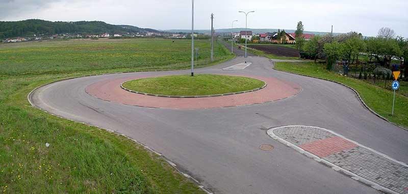

Postprzez szerszon » niedziela 19 maja 2013, 22:11
[QUOTE=ikrys;13436762]
[/QUOTE]Tu mamy rondo, gdzie faktycznie nie da sie pojechać w lewo:)
Teoria szymona uratowana-może odetchnąć z ulgą.

Postprzez szymon1977 » niedziela 19 maja 2013, 23:19
szerszon napisał(a):Tu mamy rondo, gdzie faktycznie nie da sie pojechać w lewo:)
Nie da się na tym rondzie zmienić kierunku jazdy w lewo, ale da się je przejechać w lewo (jadąc z przeciwnego kierunku).
