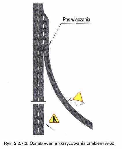

220.2.2.7 napisał(a):Znak A-6d "wlot drogi jednokierunkowej z prawej strony" (rys. 2.2.7.1) stosuje się przed skrzyżowaniem z drogą będącą podporządkowanym wlotem jednokierunkowym z prawej strony, którym jest w szczególności łącznica lub inna droga kończąca się pasem włączania...
Wobec powyzszego caly Twoj udzial w tym watku to blaznowanie.
I co?
I nic - zaden z Twoich fragmentow mojemu nie zaprzecza.

-A-6d "wlot drogi jednokierunkowej z prawej strony" umieszczany przed każdym wjazdem na autostradę w odległości 150-300 m. Jeżeli odległość ta jest mniejsza od 150 m - pod znakiem umieszcza się tabliczkę T-1,
Zauważ,że mój fragment dotyczy znaków używanych na autostradach.
Polecam jeszcze raz...
6.4.2.1.
Oznakowanie jezdni głównej autostrady w obrębie węzła
Coś o skrzyżowaniu ?
Wobec powyzszego caly Twoj udzial w tym watku to blaznowanie. [quote]
-E-14a umieszczany za wjazdem na autostradę w odległości 300 m od końca pasa włączania.
Na autostradach o trzech lub więcej pasach ruchu dopuszcza się, zwłaszcza przy blisko położonych węzłach, zastosowanie zamiast tablic przeddrogowskazowych dodatkowego drogowskazu E-2c w odległości 1000 m przed początkiem pasa wyłączania.
Ale w którym miejscu ten przepis kategorycznie wyklucza istnienie skrzyżowania na drogach typu A i węźle WA? :hmm:
Ja takowego nie widzę :thumb2: , a wręcz przeciwnie jest zapis, że przed każdym wjazdem na autostradę umieszcza się A-6d wlot drogi jednokierunkowej z prawej strony więc sam ustawodawca uznaje, że wlot drogi jednokierunkowej w tym przypadku wlot łącznicy jest skrzyżowaniem i taki znak umieszcza.

4. Znaki:
1) A-6d „wlot drogi jednokierunkowej z prawej
strony”,
2) A-6e „wlot drogi jednokierunkowej z lewej strony”
ostrzegają o skrzyżowaniu z jednokierunkową drogą
podporządkowaną, której wlot występuje po stronie
wskazanej na znaku.
Jeszcze nie zapomnij o definicji węzła, gdzie jest napisane o krzyżowaniu się dróg, a nie przecinaniu.
Dlaczego łącznicę nazywasz drogą podporządkowaną ? Gdyby była to droga w sensie definicji to nie użyto by określenia łącznica
