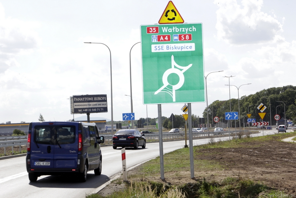

Jaki jest sens istnienia takich skrzyżowań?
Źródło: http://info.elblag.pl/19,42440,To-beda- ... udowe.html

Mtsz napisał(a):Jaki jest sens istnienia takich skrzyżowań?
W stosunku do skrzyzowania zwyklego bez sygnalizacji:
1. Wymuszenie zmniejszenia predkosci.
2. Rozbicie jednego miejsca przeciecia kierunkow ruchu, w ktorym przecinaja sie cztery kierunki ruchu na cztery miejsca, w ktorych lacza sie dwa kierunki ruchu.
3. Wykluczenie sytuacji gdy przy duzym ruchu na drodze z pierwszenstwem powstaje korek gdyz samochody nie moga wyjechac z podporzadkowanej.
4. Samorozladowywanie sie korka bez zaleznosci od wachan natezenia ruchu na dochodzacych drogach bez potrzeby stosowania sygnalizacji swietlnej.
Ogolnie jezdzi sie nieco wolniej ale latwiej i bezpieczniej. Zdecydowana zaketa hest ulatwienie ustapienia pierwszenstwa. Jedyna wada to nieduza przepustowosc. Tylko trzeba jezdzic zgodnie z PoRD a nie wedlug zasad wymyslanych na podst. PoRD przez warszawskich wizjonerow.
