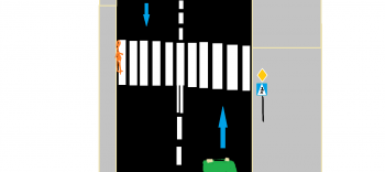

Postprzez Solarisu » wtorek 05 maja 2015, 16:08
Chodzi mi o mniej więcej taką sytuację: Obrazek

Re: Przepuszczanie pieszych
Postprzez Solarisu » czwartek 14 maja 2015, 18:00
Ale np jak samochód z przeciwległej strony się zatrzyma przed pasami to też trzeba się zatrzymać niezależnie, czy zakłóci się przejście.
W końcu to jak jest? Wiem, że jak pieszy schodzi z przejścia po naszej stronie, np prawej to trzeba przeczekać aż wejdzie na chodnik, a jak wchodzi z lewej to i tak trzeba się zatrzymać? A jak wchodzi z prawej i przejdzie przez nasz pas ruchu to można kontynuować jazdę
Postprzez kg1956 » czwartek 14 maja 2015, 18:45
W sytuacji na rysunku nie obchodzi Cię pojazd z przeciwnego kierunku. Patrz na pieszych.
