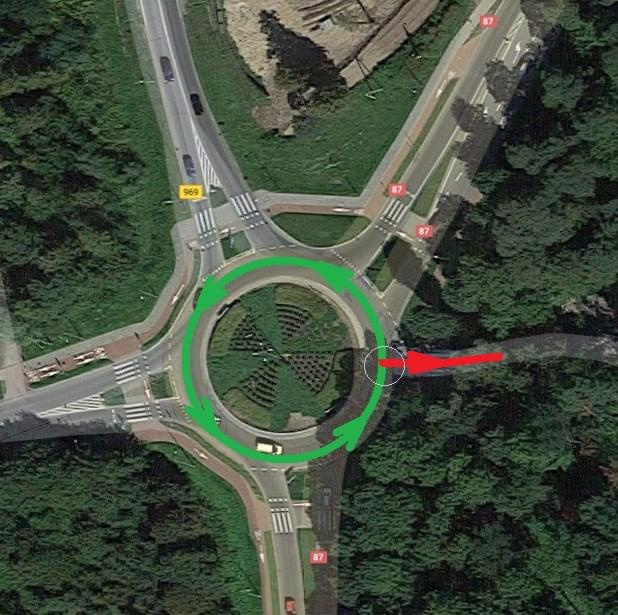

Henq napisał(a):jeżeli zjazd z ronda jest skrętem w prawo to tak, jest zmianą kierunku jazdy i należy go sygnalizować:
Uściślijmy... czy zjeżdżając ze skrzyżowania zmieniam kierunek jazdy w prawo na takim zwykłym klasyku ?
no przecież zwykły klasyk:
dylek napisał(a):Obrazek
zjeżdżam ze skrzyżowania: niebieski i czerwony, o ile niebieski nie zmieniam kierunku jazdy o tyle czerwony zmieniam kierunek jazdy więc należy sygnalizować.
Może za duże SoRO no to klasyk SoRO JP2 w Starym Sączu czy zjeżdżając z takiego klasyka:
zmieniam kierunek jazdy w prawo czy nie zmieniam?
zjazd z prawym czyli co zmieniasz kierunek jazdy? czy co sygnalizujesz?
czy napisałem,że w trakcie jazdy po skrzyżowaniu przestaję sygnalizować ? :wink:
a czy ja napisałem że wjazd jest tak jak na rys A? :wink:
równie dobrze wjazd na SoRO jest tak jak biały autobus, objeżdża skrzyżowanie wewnętrznym pasem i z wewnętrznego zamierza zmienić kierunek jazdy jak czerwona strzałka czyli w prawo to chyba nie ulega wątpliwości że art 22.2 zabrania takiego manewru?
"Każdy ruch kierownicą kwalifikujesz jako zmiane kierunku jazdy ?"
Przy zmianie kierunku jazdy w lewo nie widze powodu, aby na obwiedni zaprzestać sygnalizacji.
Nie każda jazda po obwiedni jest zmianą kierunku jazdy w lewo, tutaj przykład:
Obrazek,
za to w miejscu gdzie jazda po obwiedni jest zmianą kierunku jazdy w lewo to zjazd z SoRO jest albo jazdą prosto, albo zmianą kierunku jazdy w prawo - trzeciej opcji nie ma, a skoro jest zmianą kierunku jazdy w prawo to sygnalizuje się manewr od zamiaru do skończenia wykonania :spoko:

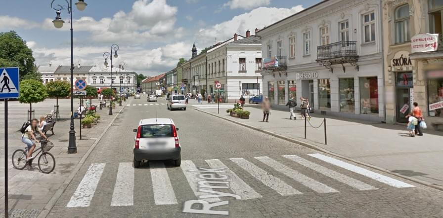

Btw. Fajnie by było jakby nasi forumowi eksperci wypowiedzieli się co do drugiej sytuacji. Bo wychodzi na to, że ekspertów to mamy, ale tylko jeśli chodzi o jazdę po rondzie. :roll:
Re: Kto ma pierwszeństwo? Dwie niejednoznaczne sytuacje w W-
Postprzez RossoneriDevil » środa 26 kwietnia 2017, 19:37
gumik napisał(a):Ja ustosunkowałem się do drugiej sytuacji jakbyś nie zauważył. Możesz zrobić to samo zamiast zadawać niezwiązane z tematem pytania.
No to Ci odpowiedział :)
W drugiej sytuacji występuje zmiana pasa ruchu, Ci z prawego zmieniają na lewy i ustępują pierwszeństwa.
RossoneriDevil
Posty: 1053
Postprzez Henq » środa 26 kwietnia 2017, 19:39
RossoneriDevil napisał(a):Ci z prawego zmieniają na lewy i ustępują pierwszeństwa.
a ci z lewego to co robią? bo chyba nie jadą dalej swoim pasem? :hmm:

Postprzez Henq » środa 26 kwietnia 2017, 20:29
Henq napisał(a):A gdzie ty tu widzisz zwężenie się pasa?:
Za przejściem dla pieszych
tak a w którym miejscu? :eek2:
RossoneriDevil napisał(a):Nie jadą swoim, a czyim?
przecież ich pas się skończył przed przejściem :eek2:
To niestety, ja nie widzę tutaj żadnego końca tego pasa.....
ale mam nadzieję że dowiem się dowiem dlaczego się kończy przed przejściem dla pieszych...
a za przejściem widzisz jakąś linię rozdzielającą pasy?
Postprzez RossoneriDevil » środa 26 kwietnia 2017, 20:38
Nie widzę, ale widzę, że za przejściem pojazdy mogą kontynuować jazdę obok siebie.
RossoneriDevil
Posty: 1053
Postprzez Henq » środa 26 kwietnia 2017, 20:46
no i co to wnosi w kwestii końca wyznaczonych pasów ruchu bo nie rozumiem?
Postprzez RossoneriDevil » środa 26 kwietnia 2017, 20:54
To znaczy, że występują dwa niewyznaczone pasy ruchu z których prawy się kończy?
Bo nie kończą się tuz za przejściem, ale z tego co widzę to za przystankiem autobusowym, następuje zwężenie.
Czy nie ma czegoś takiego jak niewyznaczone pasy ruchu?
A jeśli są to w jakiej sytuacji? Kiedy mieszczą się dwa pojazdy obok siebie?
RossoneriDevil
Posty: 1053
Postprzez Henq » środa 26 kwietnia 2017, 21:26
RossoneriDevil napisał(a):To znaczy, że występują dwa niewyznaczone pasy ruchu
i w takiej sytuacji mogą dwa pojazdy jechać obok siebie, na których ciąży art. 16.4 :wink: coś się już rozjaśnia? :lol:
RossoneriDevil napisał(a):z których prawy się kończy?
a gdzie się kończy? zaraz za przejściem? nie o wiele wiele dalej
RossoneriDevil napisał(a):Bo nie kończą się tuz za przejściem, ale z tego co widzę to za przystankiem autobusowym, następuje zwężenie.
do tego miejsca jadący lewym niewyznaczonym psem ruchu dawno powinien zastosować się do art 16.4
RossoneriDevil napisał(a):Czy nie ma czegoś takiego jak niewyznaczone pasy ruchu?
Oczywiście, że są i oczywiście że nie tylko dwa obok siebie, może być ich więcej zależy od wielkości pojazdów, ale skoro się nie mieszczą albo i prawy i lewy zjeżdżają do środka tworząc jeden pas ruchu niewyznaczony to jaki przepis określa kto ma pierwszeństwo? :
Lewy i prawy pas się kończy, pojazdy wjeżdżają na jeden niewyznaczony pas ruchu to który pojazd zgodnie z drugą częścią zapisu w art 22.4 ma pierwszeństwo?

Postprzez RossoneriDevil » środa 26 kwietnia 2017, 21:50
Z tego co piszesz to wszystko się zgadza, ale jeżeli jadą dwa samochody obok siebie np w korku, to każdy z nich chyba jest możliwe najbliżej prawej krawędzi jezdni.
do tego miejsca jadący lewym niewyznaczonym psem...
Jeżeli zdecyduje się wyprzedzić wszystkie samochody jadące z prawej strony?

Postprzez sankila » czwartek 27 kwietnia 2017, 22:27
RossoneriDevil napisał(a):Czy nie ma czegoś takiego jak niewyznaczone pasy ruchu? A jeśli są to w jakiej sytuacji? Kiedy mieszczą się dwa pojazdy obok siebie?
Nie "kiedy się mieszczą", ale kiedy JADĄ obok siebie dwa pojazdy, to każdy z nich jedzie swoim pasem ruchu.
Gdyby za przejściem jechały obok siebie dwa pojazdy, to byłyby dwa (niewyznaczone) pasy ruchu i - przed zwężeniem - pojazd z prawego pasa musiałby ustąpić pierwszeństwa, bo jest za szeroki, żeby się zmieścić na swoim pasie (motocykl jechałby dalej).
Gdyby jednak za przejściem jechał jeden pojazd, to jest tam jeden pas ruchu, więc kierowca ustawia się centralnie na środku pasa i tak wjeżdża na zwężony odcinek.

Odnośnie drugiej sytuacji http://krakow.tvp.pl/27372478/16102016 też jest poruszony taki temat.
Według mnie na Broniewskiego, z prawej ustępują ponieważ zwęża się prawy pas.
