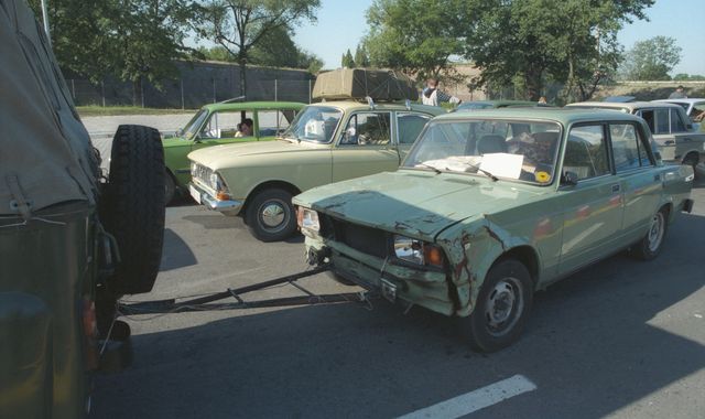

1. Podajcie przykład holowania, podczas którego w pojeździe holowanym nie musi być kierującego.
Tzw motyl.
2. Jeśli już podacie, to czy w tym pojeździe holowanym musi być co najmniej jeden sprawny układ hamulców?
Generalnie sposób holowania nie wymaga użycia więc nie muszą być sprawne tylko że w takim przypadku są jakieś warunki mas których nie pamiętam a nie chce mi się szukać.

Borys_q napisał(a):Generalnie sposób holowania nie wymaga użycia więc nie muszą być sprawne tylko że w takim przypadku są jakieś warunki mas których nie pamiętam a nie chce mi się szukać.
Lżejszy nie może cięższego, RMC holowanego<RMC holującego.

Tylko tyle? Myslalem, ze jest to bardziej restrykcyjne. Przeciez taka Lada to jak przyczepa bez hamulcow. Na serio wystarczy do jednej Lady wrzucic worek ziemniakow do bagaznika aby holowac druga Lade bez hamulciw i kierowcy na takim trojkacie?

Wiec wystarczy PJ kat.B? Troche slabo, w skrajnym przypadku wyjdzie masa blisko 7t i dlugosc grubo ponad 10m. A w takiej Ladzie holowanej "na trojkacie" kierujacego byc nie musi.
Kodeks napisał(a):Art.31.1. Kierujący może holować pojazd silnikowy tylko pod warunkiem, że:
-w pojeździe holowanym znajduje się kierujący mający uprawnienie do kierowania tym pojazdem, chyba że pojazd jest holowany w sposób wykluczający potrzebę kierowania nim;
A jak malucha dociazyc workami z ziemniakami to i Lade mozna "na trojkacie" zgodnie z przepisami?
Wychodzi z PoRD tak jak wychodzi, na moj gust takie holowanie "na trojkacie" powinno lapac sie takze pod niektore przepisy dotyczece pojazdow z przyczepa.

No i w czym problem? Jak wprawiony to sobie poradzi jak nie wprawiony to się nie podejmie, jakoś nie słychać w prasie o masowych wypadkach aut holowanych bez kierującego. Na motylu nigdy nie jechałem ale holowanie na sztywnym połączeniu to jest pikuś w porównaniu do holowania na lince wiec podejrzewam, że jazda na motylu jest jeszcze łatwiejsza.

Myslalem, ze "na motylu" to na takiej mini przyczepce, na ktora wjezdza sie przednimi kolami?

Tak ale to jest przyrząd do holowania nie przyczepa i nadal na B.
