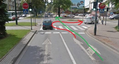

Kto winny w przypadku kolizji torów ruchu: czerwonego i zielonego (symbolizujących poczynania kierujących)? Dla uproszczenia zakładamy, że zielony to motorower.
