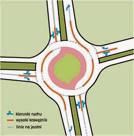

Postprzez dylek » niedziela 14 września 2014, 19:46
Makabra napisał(a):Dziś przejeżdżałem obok ronda Hipokratesa w Krakowie. Turbinka wygląda całkiem fajnie, żadnego sygnalizowania na wyjeździe, lewy kierunkowskaz przed rondem.
Jedna tylko uwaga - obecna zmiana na tym rondzie to przejście z pierścienia na kwadrat.
To nie jest turbina to co na zdjęciach widać.
TURBINA ma charakterystyczny "łezkowaty" kształt wyspy i cechuje się np tym, że wjeżdżasz wewnętrznym pasem...jedziesz po rondzie w lewo/zawracanie cały czas tym samym pasem bez zmian pasa...a wyjeżdżasz pasem zewnętrznym (dodatkowe pasy wewnętrzne tworzą się od wyspy).
Zresztą najczęsciej stosuje się ćwierć lub pół-turbiny. pełna turbina na wszystkie 4 wloty to byłaby niezła zagwózdka dla większości kierowców (wklejałem kiedyś taką z Holandii :D )
