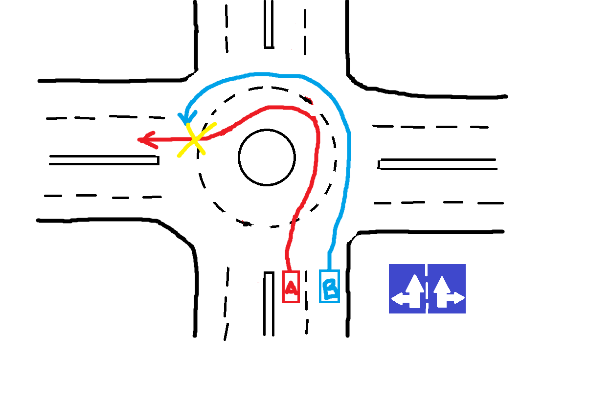

Kolizja na rondzie
Postprzez qwadi22 » sobota 09 sierpnia 2014, 20:33
Poradzicie mi kto w tej sytuacji jest sprawcą kolizji?

Postprzez LeszkoII » sobota 09 sierpnia 2014, 20:59
Pojazd B.
Temat proponuje podkleić do wątku o rondach a nie usuwać go/umieszczać w koszu.

Postprzez Makabra » sobota 09 sierpnia 2014, 21:10
Pojazd A. Chyba że da się udowodnić że B jechał z tego samego wjazdu co A. Da się to udowodnić? Są nagrania z kamer albo świadkowie? Tablice faktycznie pokazują takie strzałki, linia prowadzi dookoła ronda tak jak na rysunku?

Postprzez qwadi22 » sobota 09 sierpnia 2014, 21:24
Da się udowodnić ponieważ są świadkowie. Strzałki tak jak na rysunku, linie też
qwadi22
Dołączył(a): sobota 09 sierpnia 2014, 20:29
Postprzez LeszkoII » sobota 09 sierpnia 2014, 21:25
Makabra napisał(a):Pojazd A. Chyba że da się udowodnić że B jechał z tego samego wjazdu co A. Da się to udowodnić?
Czyli zawracać prawym pasem można wtedy, gdy przed zawracaniem na wlocie nie ma skręcającego w lewo???(dla mnie pytanie retoryczne) Ja takich przepisów nie znam 8)
A może nieprawidłowe oznakowanie skrzyżowania? :eek2:
EDIT:
Makabra napisał(a):linia prowadzi dookoła ronda tak jak na rysunku
Ale nie wyznacza pasa ruchu dookoła wyspy, bo jezdnie dróg się przecinających, .... zwyczajnie się przecinają :) Żadnej nowej jezdni tam nie ma.
Ostatnio zmieniony niedziela 10 sierpnia 2014, 06:21 przez LeszkoII, łącznie zmieniany 1 raz

Re: Kolizja na rondzie
Postprzez dylek » sobota 09 sierpnia 2014, 22:29
Makabra napisał(a):Pojazd A. Chyba że da się udowodnić że B jechał z tego samego wjazdu co A. Da się to udowodnić? Są nagrania z kamer albo świadkowie? Tablice faktycznie pokazują takie strzałki, linia prowadzi dookoła ronda tak jak na rysunku?
Makabra - z żadnego wjazdu B nie może się tak wpakować pod A na tak oznaczonym rondzie.
Jak na rys = niedozwolone zawracanie
Z wschodniego wjazdu = niedozwolony skręt w lewo
Z północnego wjazdu = nieustąpienie pierwszeństwa.
Tor pojazdu A w pełni zgodny z oznaczeniem.
A jeśli masz wątpliwości co do oznaczenia, to był program JB z Tarnowa o takim rondzie...
Służę również linkiem od siebie z miasta do takich rond : https://www.google.pl/maps/@51.229796,22.621411,3a,52.8y,45.48h,76.79t/data=!3m4!1e1!3m2!1sv_OMBhwe-l8N4G7LBDmPeQ!2e0 (skręcisz na nim w lewo to wjedziesz na kolejne tak oznaczone ;) )
