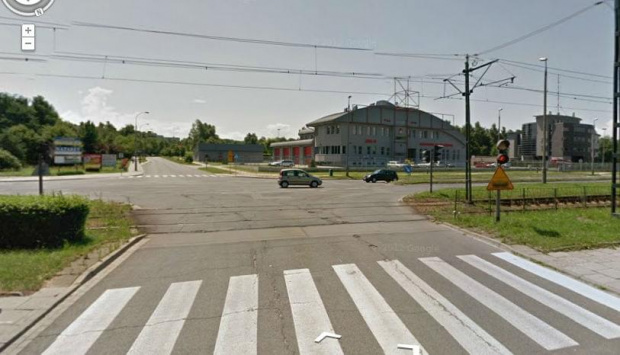

Pozwólcie, że przyłączę się ze swoją wątpliwością do tematu.
Jak najszybciej i najpłynniej przejechać to skrzyżowanie:

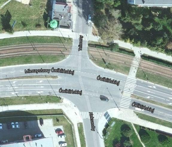

Wyjeżdżając z ul. Telimeny (w kierunku ul. Aleksandry) mamy znak ustąp pierwszeństwa, następnie tory tramwajowe, a za nimi nie ma w zasadzie miejsca żeby się zatrzymać, po środku skrzyżowania zablokujemy jadących na wprost ul. Ćwiklińskiej.
Jak nie przekombinować i jechać zgodnie z przepisami?
DW.

Widzę, że jest tam sygnalizacja, ale rozumiem, że interesuje Cię sytuacja, gdy nie działa.
Ja bym sprawdziła czy w zasięgu wzroku nie ma tramwaju i czekała na możliwość dalszej jazdy na torach. Jak jakiś tramwaj nadjedzie to w takiej sytuacji na ogól wpuszczą :wink:
Jak się da to do środka jezdni (ul. Ćwiklińskiej) i tam dalej czekasz. Trudno dokładnie ocenić czy jest tam wystarczająca ilość miejsca, ale chyba tak,

Ta sygnalizacja zabrania wjazdu za sygnalizator (sygnał czerwony lub stały żółty). Podczas nadawania sygnału żółtego migającego, ruch nie jest kierowany sygnalizacją świetlną, więc obowiązują znaki - tutaj A-7.
A-7 w obrębie skrzyżowania nie widzę, więc ten znak dotyczy całej drogi.
Niestety musisz "za jednym zamachem" pokonać to skrzyżowanie(czyli dwie jezdnie; za torowiskiem jest miejsce) jeśli widzisz skręcających w lewo/zawracających :(

a dlaczego "za jednym zamachem"? co broni podzielić na dwa? a nawet na trzy? (przed torami, za torami i po środku?)

Pierwsze ustawienie przed przejazdem tramwajowym - to jasne :D
Drugie ustawienie przed jezdnią z pierwszeństwem, za przejazdem tramwajowym - widać na widoku z góry, że auto powinno się zmieścić.
Trzecie ustawienie na powierzchni skrzyżowania, w "pasie" między jezdniami. Jest dość szeroko, ponieważ skrajne lewe pasy są przeznaczone tylko do jady w lewo, a skrzyżowanie jest tak rozbudowane, że lewoskręty odbywają się bezkolizyjnie, więc miejsce na przycupnięcie się znajdzie.
Ale tak z google'a trochę ciężko powiedzieć, trzeba by się osobiście przejechać i wyczuć sprawę. :D

Mniejszym autem da radę tak pojechać, choć trochę ciasno. Większym (dłuższym) pojazdem, niestety, trzeba przeskoczyć na raz. Skrzyżowanie dobrze widoczne i nie jest aż tak szerokie, aby nie można tego zrobić bez problemu.
