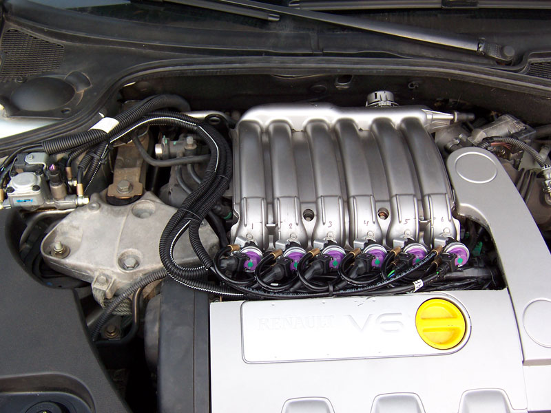

zwroc uwage na poukladanie tego wszytskiego pod maska by wygladalo. Żadnego druciarstwa, plaskowniczkow poprzykrecanych gdzie sie do i jak sie da ...
http://www.renault5baccara.nl/Afbeeldin ... renbw1.jpg

lled3 napisał(a):zwroc uwage na poukladanie tego wszytskiego pod maska by wygladalo. Żadnego druciarstwa, plaskowniczkow poprzykrecanych gdzie sie do i jak sie da ...
W polsce jak by klient zaczoł gaziarzowi mówić że ma być ładnie poukładane wszystko pod maską a wlew gazu ma być w mało widocznym miejscu to mu się kazał w czoło mocnu puknąć :) Dwa lata temu miałem samochód z lpg i zwiedziłem cała mase gazowników wyrabiając sobie o nich jak najgorsze zdanie. Przez trzy lata non stop coś nawalało w instalacji lpg lub przez instalacje lpg. Dobry warsztat (mechanika) znaleść bardzo ciężko ale znaleść dobrego gazownika od lpg to według mnie graniczy z cudem.

W polsce jak by klient zaczoł gaziarzowi mówić że ma być ładnie poukładane wszystko pod maską a wlew gazu ma być w mało widocznym miejscu to mu się kazał w czoło mocnu puknąć :)......
No nie do konca prawda. Jak zaczynalem prace w warsztacie montujacym gaz, to dostawalem op...ol za krzywo , albo nieladnie poobklejane wiazki pod maska. Przelacznik tam gdzie sobie klient zazyczyl, mimo ze czasem trzeba bylo rozlozyc pol deski rozdzielczej i spedzic nad tym godzine. Kumple od "tylow" tez montowali wlewy dokladnie tam gdzie sobie klient zazyczyl, jedynie czasami troche przy tym przeklinajac :P Trzeba tylko dobrze trafic.
