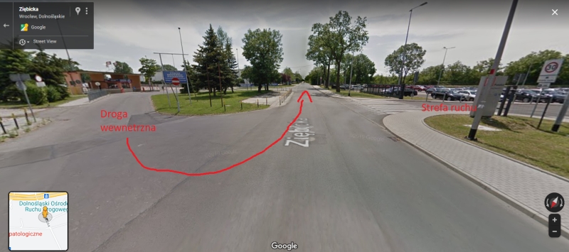

powiedzcie proszę (bo słyszałem sporo sprzecznych informacji) czy poniższe drogi są równorzędne wobec siebie/ jeśli nie to która ma pierwszeństwo? Załóżmy skrzyżowanie, które ma:
- z jednej strony strefę zamieszkania,
- z drugiej strony drogę wewnętrzną
- z trzeciej strony strefę ruchu
- z czwartej strony drogę gruntową
Czy wszystkie te drogi są względem siebie równorzędne i obowiązywać będzie zasada prawej ręki?
Pytam bo np. mój instruktor mówi, że droga wewnętrzna jest wyżej w hierarchii od strefy ruchu i np. wyjeżdzając w lewo z drogi wewnętrznej a mając po prawej stronie strefę ruchu nie musimy ustępować kierowcy z prawej.
Poniżej przykład (wyjeżdzam z zatoczki, która jest drogą wewnętrzną w lewo i po prawej mam strefę ruchu - czy mam pierwszeństwo w tym wypadku? Zdjęcie przedstawia okolice WORDU we Wrocławiu, 51.081615207496185, 17.054635718268695

Nie ma hierarchii pierwszeństwa na tych drogach (pomijam ogolne zasady ustalania pierwszeństwa - droga gminna -> droga powiatowa -> droga wojewódzka itd..).
O pierwszeństwie mówią przepisy skoro nie ma znaków (ustalających pierwszeństwo czyli D1, A7/B20). Drogi ktore wymieniłeś sa wobec siebie "równorzędne" i jeśli "spotykają się" to zasady są jak na skrzyżowaniu równorzędnym.

Czy taka sama sytuacja będzie jak jedziemy z drogi gruntowej a dookoła mamy strefę zamieszkania. Tu również zasada prawej ręki bo wszyscy włączamy się do ruchu?
