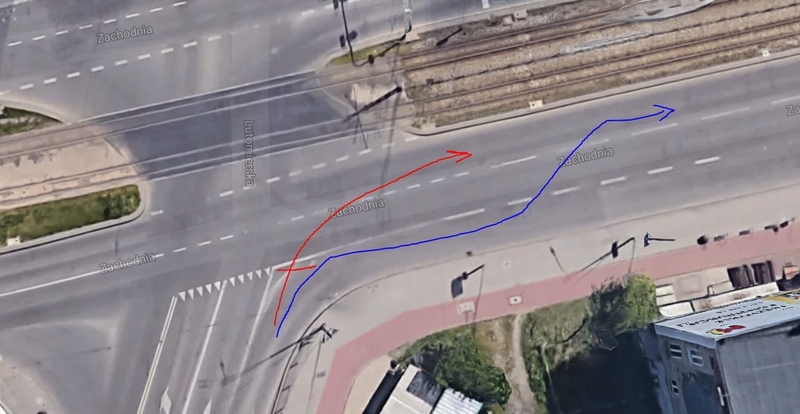

Jeszcze taka sytuacja z obrazkiem.
Podobny zamiar skrętu w prawo i zajęcia skrajnie lewego pasa. Tym razem na konkretnym skrzyżowaniu Lutomierska – Zachodnia w Łodzi. Skręt najczęściej na zielonej strzałce S-2. Skoro jest ciągła linia przez kawałek to mam jechać jak niebieska linia.
Problem w tym że duży ruch pojazdów uniemożliwia zmianę pasa ze skrajnie prawego, który jest również pasem do skrętu w prawo za kilkadziesiąt metrów. Jakbym się uparł to musiałbym się na nim zatrzymać i zablokować tych którzy by zaraz skręcali ponownie w prawo.
Mogę, czy muszę jechać w prawo żeby nie blokować pasa ruchu?
I ciekawostka - pokonuje ten skręt prawie codziennie od paru miesięcy i zauważyłem że inni kierowcy najczęściej jadą jak czerwona strzałka. Tzn. czekają przed linią ciągłą (blokując ruch, o dziwo nikt zazwyczaj nie trąbi) aż ul. Zachodnia się zwolni i zajmują skrajny lewy.

Pioter88 napisał(a):Skoro jest ciągła linia przez kawałek to mam jechać jak niebieska linia.
na pas skrajnie lewy? tak.
zmieniając pas ruchu tam gdzie przerywane.
Pioter88 napisał(a):Jakbym się uparł to musiałbym się na nim zatrzymać i zablokować tych którzy by zaraz skręcali ponownie w prawo.
w skrócie: zmianę pasa ruchu wykonujesz na linii przerywanej,
na linii ciągłej już nie możesz.
Więc o ile "zablokujesz" na przerywanej to możesz się zatrzymać :spoko:
Pioter88 napisał(a):pokonuje ten skręt prawie codziennie od paru miesięcy i zauważyłem że inni kierowcy najczęściej jadą jak czerwona strzałka.
do czasu :thumb2:
Pioter88 napisał(a):Tzn. czekają przed linią ciągłą
w jakim celu? :dumb:
Pioter88 napisał(a):blokując ruch, o dziwo nikt zazwyczaj nie trąbi
ponieważ sygnału dźwiękowego w terenie zabudowanym można używać warunkowo :)
przepisy o zatrzymaniu są precyzyjne skoro jest pas wyprowadzający i pojazd z takowego nie korzysta to się zatrzymuje z warunków nie wynikających itd... :spoko:
więc łamie art 19.2 oraz art 49.1.1
a co z tym idzie stwarza "bezpośrednie niebezpieczeństwo" - kwestia interpretacji po przez wiadomo kogo w niebieskich uniformach :):):)

Generalnie to takie skrzyzowania Maja sygnalizacje swietlna, ktora to reguluje. Przy sygnalizacji swietlnej masz prawo Zajac Lewy pas i wszyscy jadacy z naprzeciwka ktorzy skrecaja w lewo w ta ulice Maja zasrany obowiazek ustapic Ci pierszenstwa.
2. Jestem po raz kolejny pelen podziwu jak koncertowo mozne spierdo**c znaki poziome na skrzyzowaniu. Niemniej znaki sa jakie sa wiec musisz sie do nich dostosowac wjezdzajac najpierw na prawy pas a nastepnie ze szczegolna ostroznoscia zmieniac.
