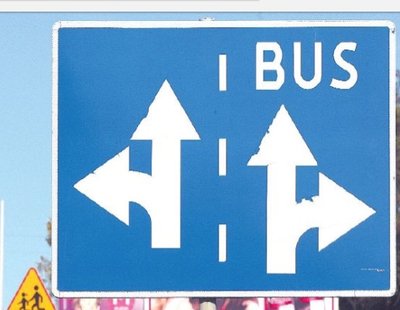

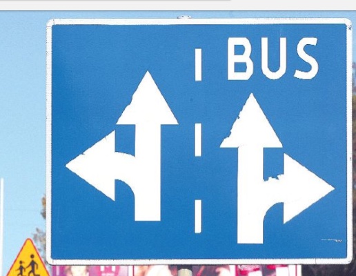

To moj pierwszy post wiec na poczatku chcialbym sie przywitac - witam wszystkich :) nie moglem znalezc jednoznacznej odpowidzi na moje pytanie i bardzo mnie ono nurtuje a mianowicie :
Czy jesli na buspasie jest strzalka np do skretu w prawo to czy mozna wjechac na ten buspas z zamiarem skretu w prawo samochodem osobowym ? Czy ta strzalka jest tylko dla autobusu ktory by chcial skrecic w prawo ? Jak to jest ?

Jesteś w stanie wskazać jakikolwiek przepis mówiący, że napis "BUS" na znaku F–10 cokolwiek zmienia względem identycznego znaku bez tego napisu?
Chyba, że uważasz, że jest to inny znak, niż F–10. Wówczas z chęcią dowiem się jaki i dlaczego. Wszak żaden inny nie pasuje mi do wzoru z rozporządzenia.

Podejrzewam, iż jest to luźna impresja drogowców na temat tego znaku: https://goo.gl/maps/KfM8kK2sEmJ2
W jego prawidłowej interpretacji należy uwzględnić wcześniejsze zakazy skrętów czy istnienie buspasów.

W przykładzie podanym przez Addana jest błąd. Jeśli nie ma na tym skrzyżowaniu zakazu skrętu w prawo to można wg mnie z tego pasa skręcać. Wątpliwości nie ma w przykładzie mp0011 i taka wersja znaku jest prawidłowa.
https://www.google.pl/maps/@52.3041624, ... 312!8i6656 tu nie ma buspasa, ale pas kończy się za skrzyżowaniem przystankiem stąd dopuszczona jazda prosto autobusów pasem do skrętu w prawo. Jedyna niedogodność to blokowanie strzałki.
