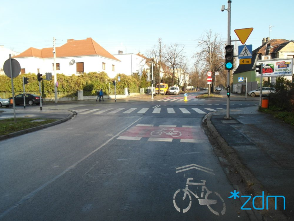

Porównaj, po prawej stronie jezdni znajduje się znak P–27, na śluzie rowerowej zaś znak P–23:
benio101

Po co wklejasz zdjęcia pasów ruchu dla rowerów, jak pytam o P-27, którego na tych pasach się nie umieszcza?
