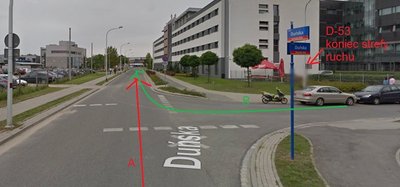

Sytuacja jak na obrazku poniżej.
Pytanie, kto ma ustąpić pierwszeństwa.
Pojazd A, dla którego jest to skrzyżowanie równorzędne (brak znaków o drodze z pierwszeństwem, etc), czy pojazd B, który przy wyjeździe ma znak D-53 "Koniec strefy ruchu" (niewidocznego dla pojazdu A)

Postprzez PraktykRuchu » wtorek 08 sierpnia 2017, 18:29
Pojazd "B" włącza się do ruchu. Ustępuje wszystkim. "Fajne" skrzyżowanie do wyłudzania kasy z OC...

Postprzez Henq » niedziela 13 sierpnia 2017, 19:41
pytanie czy strefa ruchu kończy się na skrzyżowaniu? z tego co widać to znak jest jakieś 10m przed skrzyżowaniem

Re: Skrzyżowanie równorzędne a znak D-53
Postprzez Henq » niedziela 13 sierpnia 2017, 20:48
PraktykRuchu napisał(a):Myślę, że te 10 metrów nie robi żadnej różnicy.
no właśnie powinno robić bo strefa ruchu jest do znaku i tam jest włączanie się do ruchu, jeżeli byłby to znak na skrzyżowaniu to włączanie do ruchu następuje na tymże skrzyżowaniu, jeżeli natomiast jest to 10m przed to dojeżdżając do skrzyżowania jest się już pełnoprawnym uczestnikiem ruchu na drodze i nie ma mowy o włączaniu się do ruchu, a o pierwszeństwie nadjeżdżającego z prawej strony, o czym właśnie mogą sugerować linie zatrzymania.
