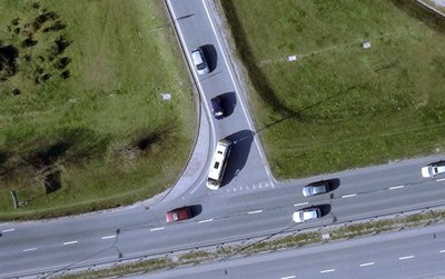

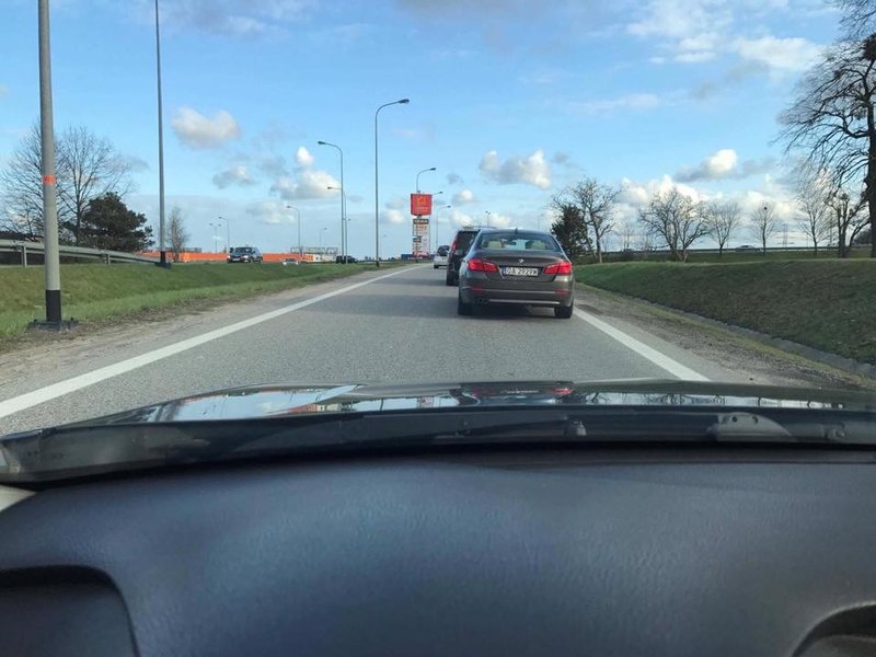

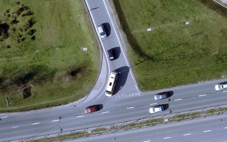

Dzień dobry. Poruszałem ten temat w wielu miejscach i za każdym razem wywołuje on nie małą dyskusję. Obie strony sporu mają swoje argumenty i cytują sprzeczne przepisy. Proszę o wypowiedź specjalistów od ruchu drogowego.
W załączonym pliku przedstawiam jeden z wyjazdów z obwodnicy trójmiasta.
Droga jest szeroka, więc są tam w stanie ledwo, ale jednak zmieścić się dwa pojazdy dwuśladowe obok siebie.
I teraz czy należy tam ustawiać się obok siebie, jako, że droga, na którą jest wyjazd ma dwa pasy?
Kierowcy ustawiają się w jednym rzędzie a Ci wciskający się obok uznawani są za cwaniaków.
Czy w tym wypadku mamy do czynienia z nieoznaczonymi pasami ruchu?
Jezdnie te zostały wykonane o takiej szerokości aby w razie wypadku i korków, które wtedy powstają odpowiednie służby miały korytarz do przejazdu.
Jest to wyjazd z drogi ekspresowej, znak koniec drogi ekspresowej i początek terenu zabudowanego znajduje się 10-15 metrów od skrzyżowania. Na końcu nie występuje pas rozbiegowy. Załączyłem zdjęcie.

karas2002 napisał(a):Droga jest szeroka, więc są tam w stanie ledwo, ale jednak zmieścić się dwa pojazdy dwuśladowe obok siebie.
"wielosladowe"..
A wracając do problemu - tak, jak najbardziej .. Warto szanować miejsce na jezdni i wykorzystac mozliwość wjazdu na poprzeczna drogę dwóch pojazdów naraz. Warto też zachowac sie kulturalnie i "prawy na prawy" a "lewy na lewy".
Oczywiście znajdzie sie jakis przeciwnik, ale ja tu nie widzę wielkiego problemu.

Jak się mieszczą, to się mieszczą. Jeśli na styk to faktycznie sprawa może być dyskusyjna. Dwa wąskie samochody pojadą, ale jak będzie szerszy, to musi jechać tylko jeden. Grunt, żeby nie zagrażało to niczyjemu bezpieczeństwu. Proponuję obejrzeć jeden z odcinków programu Jedz Bezpiecznie. https://youtu.be/QJmpYzKj870

"DZIENNIK USTAW RZECZYPOSPOLITEJ POLSKIEJ Warszawa, dnia 14 maja 1999 r. Nr 43, paragraf 87.1
Jest to łącznica węzła drogi ekspresowej. Zgodnie z dziennikiem ustaw jest to łącznica P1 tzn. łącznica jednokierunkowa, jednopasowa o szerokości minimum 6 m.
Łącznica ta kończy na skrzyżowaniu z kolejną drogą (zdjecie, które wrzuciłeś).
Jednokierunkowa i jednopasowa droga. Fakt, iż jest ona szeroka nie pozwala poruszać się 2 pojazdom obok siebie."

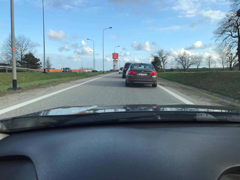

A te szerokie namalowane linie?

karas2002 napisał(a):A te szerokie namalowane linie?
chodzi ci o linię P-7b?
2)P-7b "linia krawędziowa ciągła"
wyznaczają krawędź jezdni; znak P-7b oznacza ponadto zakaz wjazdu na pobocze kierującemu pojazdem samochodowym.
Re: Nieoznaczony pas czy jednak nie?
Postprzez gumik » wtorek 30 maja 2017, 21:58
Czyli muszą się mieścić pomiędzy tymi liniami. Nie możesz na nią najechać.

Teoretycznie można na wjeździe ustawić się w dwa rzędy i jechać "prawy na prawy; lewy na lewy", ale to ostatnia rzecz, jaką bym zaryzykowała.
Auto z lewej musiałoby czekać, aż będzie miało całą drogę wolną - żeby wjechać na lewy pas. Stojąc przy lewej krawędzi, czyli od strony nadjeżdżających - będzie zasłaniać drogę pojazdom, ustawionym przy prawej krawędzi. A ja prędzej uwierzę w garbate aniołki niż w to, że "wciskający się obok" będą uważać, żeby nie zasłaniać widoku prawego pasa. Dlatego zdecydowanie zostawiłabym jeden rząd wjeżdżających.
