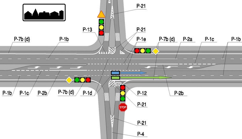

Zastanawiam się czy w sytuacji przedstawionej na rysunku pojazd zielony może wyprzedzić pojazd niebieski.
Przepisy jakie znalazłem:
7. Zabrania się wyprzedzania pojazdu silnikowego jadącego po jezdni:
* na skrzyżowaniu, z wyjątkiem skrzyżowania o ruchu okrężnym lub na którym ruch jest kierowany.
Więc na pewno z lewej można tam wyprzedzać. Ale jak będzie z wyprzedzaniem z prawej strony?

Z prawej wyprzedzać można (z zachowaniem szczególnej ostrożności)
1. pojazd sygnalizujący zamiar skrętu w lewo (nawet bez wyznaczonych 2-óch pasów ruchu)
2. Gdy wymalowanie są min 2-a pasy ruchu w tym samym kierunku.
Re: Wyprzedzanie z prawej strony na skrzyżowaniu z sygnaliza
Postprzez eragon » piątek 24 lutego 2017, 14:18
JAKUB napisał(a):wymalowanie są min 2-a pasy ruchu w tym samym kierunku.
.. w OZ, a taką opcję przedstawił kolega - czyli OK, mozna.. Dodatkowo pozwolenie jest bo skrzyżowanie jest 'kierowane" ..
Czyli spokojnie mozemy wyprzedzic niebieski pojazd..

Dla mnie temat nie jest wcale oczywisty.
Żeby nakierować na moje wątpliwości zadam pytanie pomocnicze: czy można wyprzedzać z prawej strony bez zachowania szczególnej ostrożności? /TAK/NIE/
Postprzez Henq » niedziela 26 lutego 2017, 18:32
LeszkoII napisał(a):Dla mnie temat nie jest wcale oczywisty.
szczególnej ostrożności przed czym? Żaden pojazd nie zbliża się do skrzyżowania, żaden pojazd nie jedzie przed ani za pojazdem wyprzedzanym, ani pojazdem który wyprzedza, pojazd wyprzedzany nawet jeżeli zamierzał by zmienić pas na prawy to ma ustąpić pojazdowi który go będzie wyprzedzał, nie widać żadnego pieszego na przejściu ani w pobliżu więc o jaką szczególną ostrożność pytasz?

Postprzez gumik » niedziela 26 lutego 2017, 21:03
Przy wyprzedzaniu zawsze należy zachować szczególną ostrożność. Niezależnie od tego z której strony się wyprzedza. To znalazłem w ustawie.
Kierujący pojazdem jest obowiązany przy wyprzedzaniu zachować szczególną ostrożność, a zwłaszcza bezpieczny odstęp od wyprzedzanego pojazdu lub uczestnika ruchu.
Nie rozumiem jakie z tego powodu są wątpliwości, ale chętnie się dowiem.
Ja natomiast mam wątpliwości, ale z zupełnie innego powodu. Czytając inny wątek można się natknąć na takie stwierdzenia:
szerszon napisał(a):Linie p-1d i e nie wyznaczają pasów ruchu.
viewtopic.php?f=3&t=39754&start=45#p405139
gumik napisał(a):Czy na tych rysunkach* te linie nie wyznaczają pasów ruchu?
Nie. Oddzielają.
*Jeden z rysunków, to takie samo skrzyżowanie jak w tym wątku (oprócz sygnalizacji i znaków pionowych, które dorysowałem).
viewtopic.php?f=3&t=39754&start=75#p405246
A w Ustawie
10. Dopuszcza się wyprzedzanie z prawej strony na odcinku drogi z wyznaczonymi pasami ruchu, przy zachowaniu warunków określonych w ust. 1 i 7:
1) na jezdni jednokierunkowej;
2) na jezdni dwukierunkowej, jeżeli co najmniej dwa pasy ruchu na obszarze zabudowanym lub trzy pasy ruchu poza obszarem zabudowanym przeznaczone są do jazdy w tym samym kierunku.
A więc jeśli na skrzyżowaniu nie ma wyznaczonych pasów ruchu, to nie ma mowy o wyprzedzaniu z prawej strony.
Co o tym sądzicie?

Postprzez szerszon » niedziela 26 lutego 2017, 21:27
na odcinku drogi

Postprzez LeszkoII » niedziela 26 lutego 2017, 21:28
eragon napisał(a):@Leszko, autor zadał pytanie. Minimum kultury wymaga byś odpowiedział a nie zadawał następne pytanie. Najpierw odpowiedz.
Odpowiadam: można.
eragon napisał(a):Mimo to odpo na twój problem jest w art. 24/2, a nie wierzę, że go nie znasz..
Gdybym nie znał, to bym nie zabierał głosu w tej dyskusji. Na moje pytanie nikt nie odpowiedział.
Cały problem polega na zrozumieniu kontekstu art. 24 ust. 5. Otóż taka norma prawna jest tylko i wyłącznie jednym z czterech wyjątków skodyfikowanych w art. 24 ust. 3.
To że treść ust. 5 brzmi "Wyprzedzanie pojazdu lub uczestnika ruchu, który sygnalizuje zamiar skręcenia w lewo, może odbywać się tylko z jego prawej strony." nie oznacza, że każde takie wyprzedzanie jest dopuszczalne. Bowiem wyjątek od reguły wyprzedzania z lewej strony pojazdu wyprzedzanego dotyczy li tylko strony wyprzedzania pojazdu - dlatego okazjonalnie dopuszcza się wyprzedzanie z prawej.
Innymi słowy ust. 3 mówi nam, kiedy zwolnieni jesteśmy z obowiązku wyprzedzania z lewej strony, nic ponadto. Wyprzedanie z prawej strony to wyjątek, przywilej.
Nie można wyprzedzać na skrzyżowaniu o "ruchu niekierowanym" pojazdu silnikowego, który sygnalizuje zamiar skrętu w lewo. Podobnie jak nie można wyprzedzać jakiegokolwiek pojazdu silnikowego na skrzyżowaniu MIMO, IŻ są na nim wyznaczone pasy ruchu lecz działa sygnalizacja świetlna (pomijają tryb działania ostrzegawczego).
Nie można także wyprzedzać pojazdu, który sygnalizuje zamiar skręcenia w lewo do posesji - w miejscu gdzie nie ma wyznaczonych pasów ruchu!!!
Postprzez gumik » niedziela 26 lutego 2017, 21:47
na odcinku drogi
Czyli na skrzyżowaniu nie można wyprzedzać z prawej strony?
@Leszkoll - można prosić bardziej "lopatologicznie"? Na początku piszesz, że można wyprzedzać z prawej, ale potem, że nie można nawet jak są wyznaczone pasy i jest sygnalizacja. :hmm:

gumik napisał(a):Czyli na skrzyżowaniu nie można wyprzedzać z prawej strony?
Spróbuj na swoim rysunku umiejscowić te pojazdy na drodze podporządkowanej i poszukaj wyznaczonych pasów ruchu.
Akurat na rysunku jest po jednym pasie ruchu, ale sa sytuacje ,że i po dwa się znajdą.
Postprzez gumik » poniedziałek 27 lutego 2017, 01:00
Proste pytanie: można wyprzedzać na takim skrzyżowaniu z prawej strony, czy nie i dlaczego? Sytuacja dotyczy pojazdów na drodze z PP.
Postprzez JAKUB » poniedziałek 27 lutego 2017, 01:15
Ja, gdy jest miejsce, to wyprzedzam nawet na nieoznaczonych pasach ruchu !
Oczywiście przy zachowaniu szczególnej ostrożności.
Zdarza się, że to moje wyprzedzenie, przechodzi w omijanie, gdy pojazd na środku się zatrzyma.
Na skrzyżowaniu o ruchu kierowanym nie ma znaczenia oznakowanie Pierwszeństwo Przejazdu , czy Droga Podporządkowana, bo jadę na Sygnale Zielonym.
