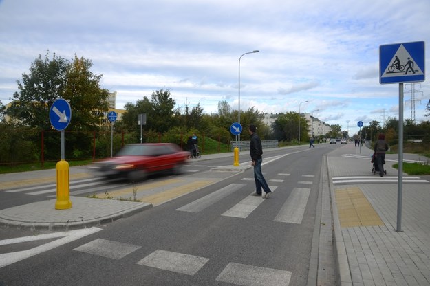

Jeśli jest jedno wielkie przejście dla pieszych dzielone wyspą centralną (czyli teoretycznie są dwa przejścia) na drodze jednokierunkoweJ i przed pierwszym z nich zatrzymał się pojazd, to czy pojazd przed drugim przejściem też musi się zatrzymać? Pieszy znajduje się jeszcze na pierwszym przejściu i nie ma możliwości wymusić na nim zmiany tempa przechodzenia.

art. 13 ust. 8. Jeżeli przejście dla pieszych wyznaczone jest na drodze dwujezdniowej, przejście na każdej jezdni uważa się za przejście odrębne. Przepis ten stosuje się odpowiednio do przejścia dla pieszych w miejscu, w którym ruch pojazdów jest rozdzielony wysepką lub za pomocą innych urządzeń na jezdni.
Art. 14.Zabrania się:
wchodzenia na jezdnię:
bezpośrednio przed jadący pojazd, w tym również na przejściu dla pieszych(...)
ale jak stanowi Art. 26.
1. Kierujący pojazdem, zbliżając się do przejścia dla pieszych, jest obowiązany zachować szczególną ostrożność i ustąpić pierwszeństwa pieszemu znajdującemu się na przejściu.
a ponadto zgodnie z rozporządzeniem w sprawie znaków i sygnałów drogowych art. 47. ust. 4 Kierujący pojazdem zbliżający się do miejsca oznaczonego znakiem D-6, D-6a albo D-6b jest obowiązany zmniejszyć prędkość tak, aby nie narazić na niebezpieczeństwo pieszych lub rowerzystów znajdujących się w tych miejscach lub na nie wchodzących lub wjeżdżających.
czyli reasumując zbliżając się do przejścia dla pieszych masz obowiązek obserwować bacznie sytuację na przejściu i wokół niego, ba masz obowiązek zmniejszyć prędkość i nie powinno być zaskoczeniem, że pieszy wejdzie na to kolejne przejście dla pieszych.
Do Ciebie należy ocena jaki dystans pieszy ma do pokonania żeby doszedł do kolejnego przejścia. Oczywiście zgodnie z przepisami pieszy ma obowiązek zatrzymać się na pasie rozdzielającym jezdnie i przechodzić przez kolejną dopiero po sprawdzeniu możliwości bezpiecznego przejścia. W praktyce lepiej się zatrzymać i uniknąć sytuacji niebezpiecznej a przy tym okazać trochę "wyższej" kultury jazdy;-)

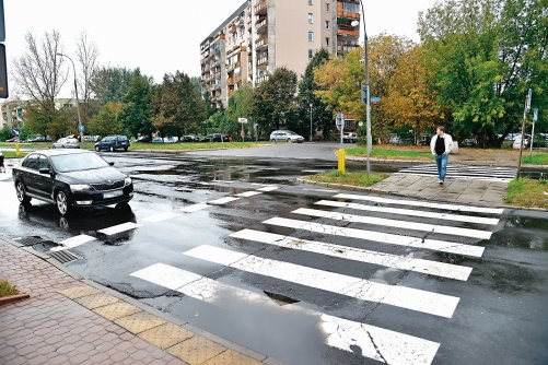

W kodeksie z 1983 roku był zapis, że odrębne przejścia są w miejscu, gdzie ruch pojazdów rozdzielony jest za pomocą urządzeń "wystających z jezdni" (teraz jest "urządzeń NA jezdni"). Były więc dwa rodzaje wysepek:
1/ przejście z krawężnikiem (wywystające ponad drogę), gdzie każde przejście było osobne
2/ przejście bez krawężnika (a więc nie wystające z jezdni) - które było jednym przejściem (miałeś obowiązek zatrzymać się, choćby pieszy był cztery pasy dalej).
3/ Po zmianie przepisów, na przejściach "bez krawężnika" wysepkę oddzielano liniami ciągłymi lub malowano na kolorowo
