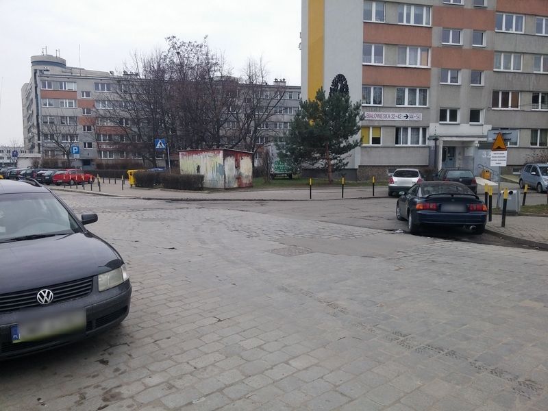

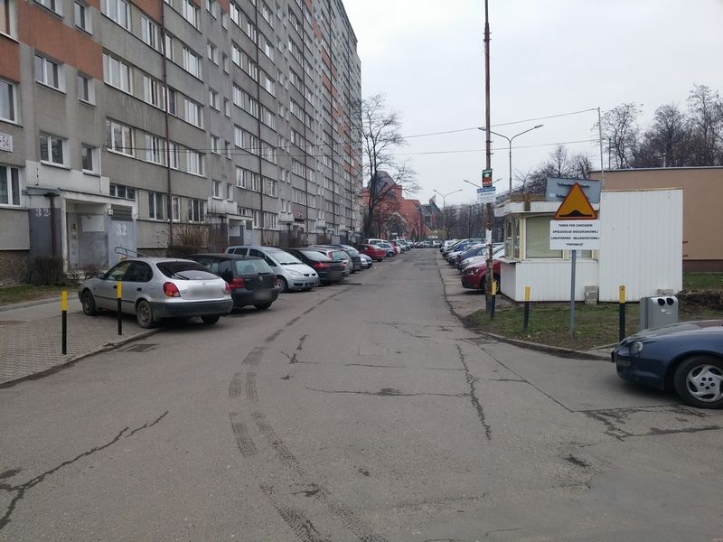

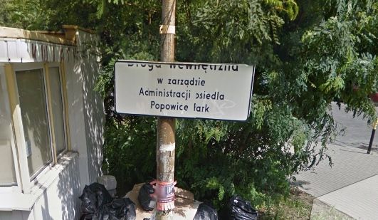

Na Popowicach we Wrocławiu, od ul. Białowieskiej, postawiony był znak DROGA WEWNĘTRZNA w zarządzie Administracji osiedla Popowice Park.

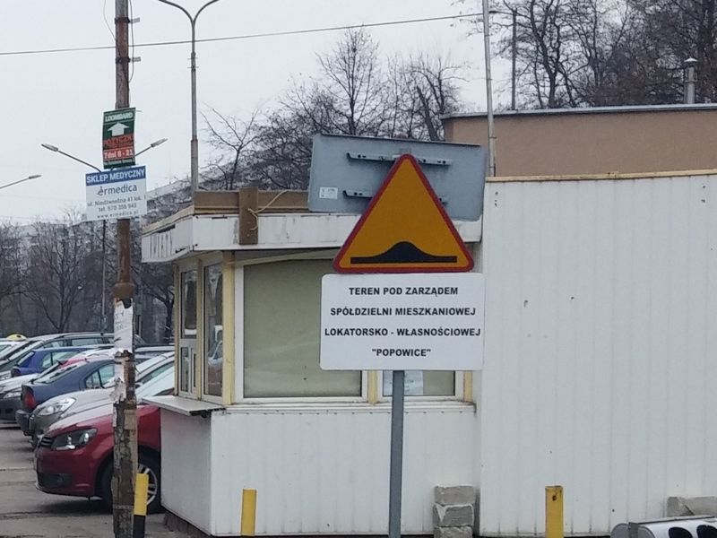

Kilka miesięcy temu, znak ten został zamieniony na: TEREN POD ZARZĄDEM SPÓŁDZIELNI MIESZKANIOWEJ LOKATORSKO-WŁASNOŚCIOWEJ "POPOWICE"
Czy ten znak dalej oznacza drogę wewnętrzną?
Po zmianie znaku, dużo kierowców wyjeżdża z prawej strony, jakby jednak oni mieli pierwszeństwo.
Google Street View: https://goo.gl/maps/b9ZStEFcNTD2

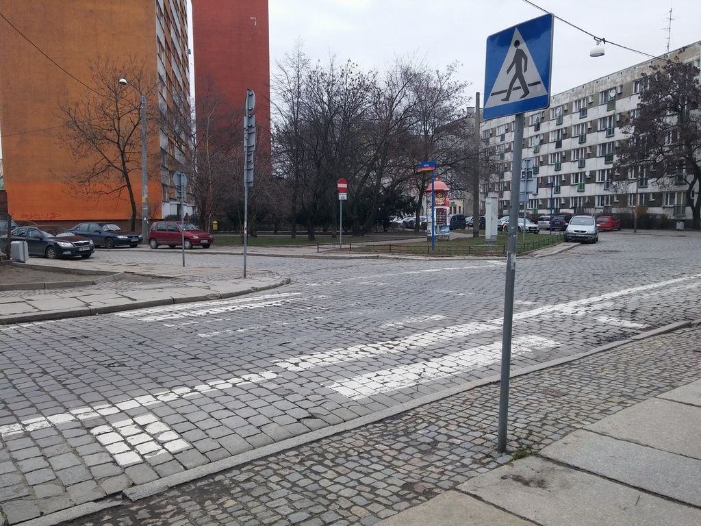

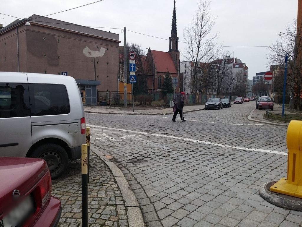

Wrocław, ul. Ładna i ul. Mila.
Sytuacja podobna do pierwszej, lecz zamiast znaku jest jedynie znak poziomy.
Czy znak poziomy przy ul. Miłej, ma wpływ na pierwszeństwo?
Czy jednak jadąc na wprost ul Ładną, musi ustąpić pierwszeństwa pojazdowi wyjeżdżającemu z prawej (z ul. Miłej)?
Google Maps: https://goo.gl/maps/tyTN9q3zvNF2

Marklin1 napisał(a):Sytuacja PIERWSZA
Widać amatorszczyznę, gdyż nie ma takiego znaku jak na pierwszej fotce. Powinien zostać umieszczony znak D-46 a pod nim (ewentualnie) tabliczka informująca o zarządcy tej drogi.
Marklin1 napisał(a):Czy ten znak dalej oznacza drogę wewnętrzną?
Nie, bo to nie jest znak drogowy a już na pewno nie D-46.
Marklin1 napisał(a):Po zmianie znaku, dużo kierowców wyjeżdża z prawej strony, jakby jednak oni mieli pierwszeństwo.
Moim zdaniem nic nie powinno się zmienić w kwestii pierwszeństwa, nadjeżdżający z drogi osiedlowej na drogę publiczną włączają się do ruchu. Szkoda że zarządca drogi publicznej nie oznakował tego połączenia zgodnie z art. 8 ust. 4 ustawy O drogach publicznych.
Marklin1 napisał(a):Sytuacja DRUGA
Tutaj mamy do czynienia ze skrzyżowaniem dróg, na którym pierwszeństwo ustala się w oparciu o "zasadę prawej strony" (art. 25 ust. 1 ustawy Prawo o ruchu drogowym). Widoczny znak poziomy to linia P-14, którą umieszcza się na wlotach skrzyżowania "dróg równorzędnych" w celu wskazania bezpiecznego miejsca zatrzymania w celu ustalenia pierwszeństwa na wlocie.

Natomiast jeśli chodzi o sytuację drugą, linia P-14 n ul. Ładnej, jest ustawiona tuż przed pasami, a nie przed skrzyżowaniem.
Nie powinna być ustawiona przed skrzyżowaniem "w celu ustalenia pierwszeństwa na wlocie"?
